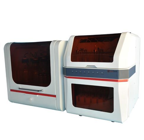

骨架是指的什么,类似加强筋的结构吗
是的,类似加强筋的的骨架,搭在两边,最好搞两条腿,这样不稳如泰山
发表于 2020-3-16 16:19:09 | 显示全部楼层
参考电脑机箱
发表于 2020-3-16 16:49:05 | 显示全部楼层
5公斤的话,不用太厚的钣金(不然太沉),要支撑主要靠加强筋。
发表于 2020-3-16 19:49:48 | 显示全部楼层
这种铝合金的盒子淘宝搜下看没有现成的买
发表于 2020-3-16 21:26:46 | 显示全部楼层
建议平板折弯加强,否则要想使用薄板刚性不会太强的
发表于 2020-3-17 00:20:46 | 显示全部楼层
楼主先说怎么把这些薄片固定到一起?
然后咱们再讨论正题?
发表于 2020-3-17 09:21:21 | 显示全部楼层
钣金做就行了   做个壳 外罩 面板     中间层板做成装配
发表于 2020-3-17 09:47:29 | 显示全部楼层
钣金做法最合理
发表于 2020-3-17 10:01:34 | 显示全部楼层
外形参考图
 楼主| 发表于 2020-3-18 18:26:02 | 显示全部楼层
是的,也是刚入行,在摸索
