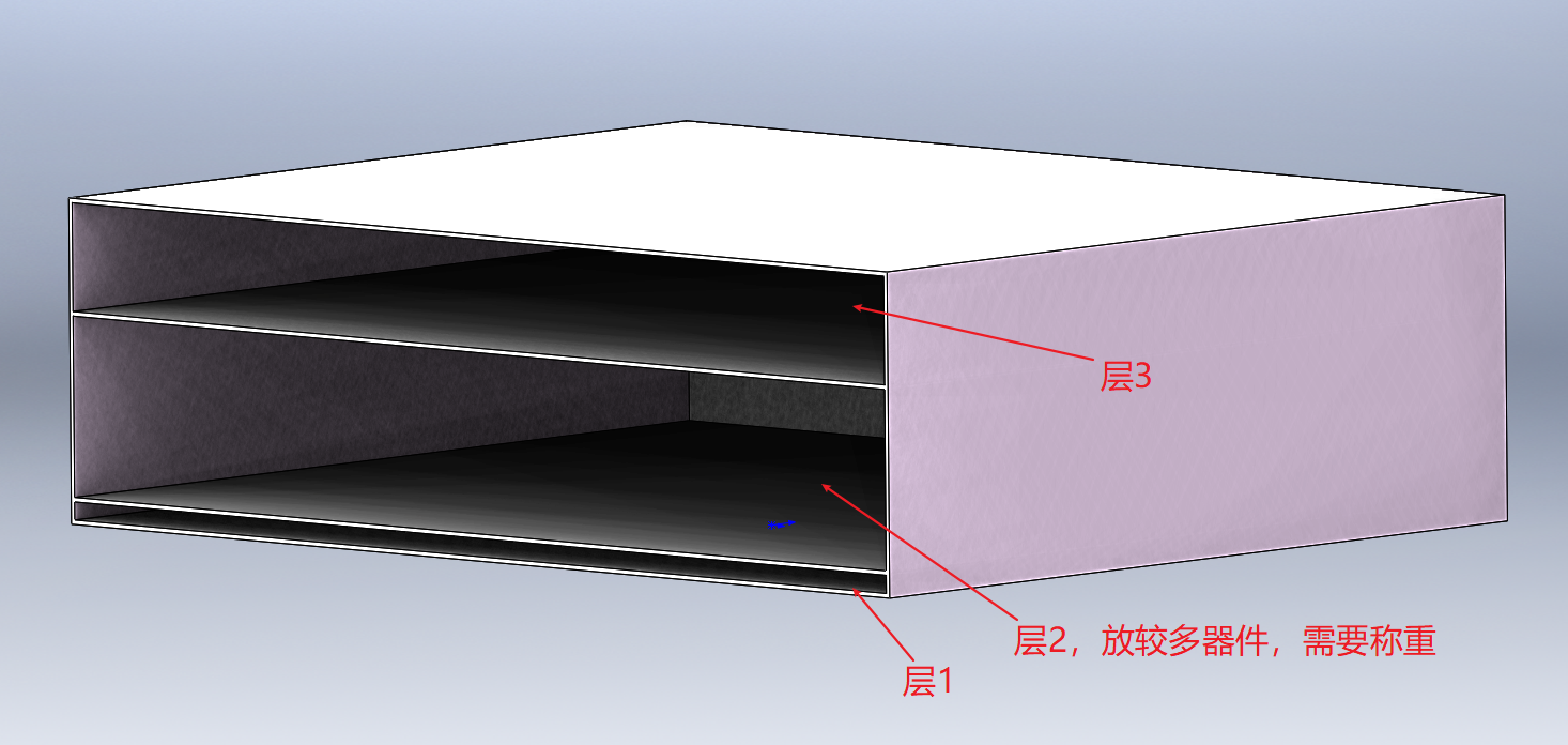

目前的想法是:1.使用3-5mm的铝板,但是单纯使用铝板的话好像不大好锁附;
2.使用钣金件,将层1/2/3拼在一起,在层2再加一块铝板
因为是这类设计的新人
想请教下,有没有比较好的想法,谢谢

这个结构安装原件很麻烦吧,是否可改为可拆卸的罩壳

每层高度尺寸是多少?长度尺寸是多少?2层上放器件最大重量是多少?

你想通过什么工艺加工的?钣金,机加,或者后期开铝合金压铸模,尺寸多少?
承重要求多高?
承重要求多高?
工艺可能会选用钣金+机加,总体尺寸再600*600*200(中间层100)中间层承重大概再5kg左右

可以做成抽屉状结构,百度模具/刀具工具箱
总体尺寸再600*600*200mm(层1--10,层2-120,层3-70)中间层承重大概再5kg左右
层板下面加骨架,妥妥的

易错易混 发表于 2020-3-16 14:33
层板下面加骨架,妥妥的
骨架是指的什么,类似加强筋的结构吗
