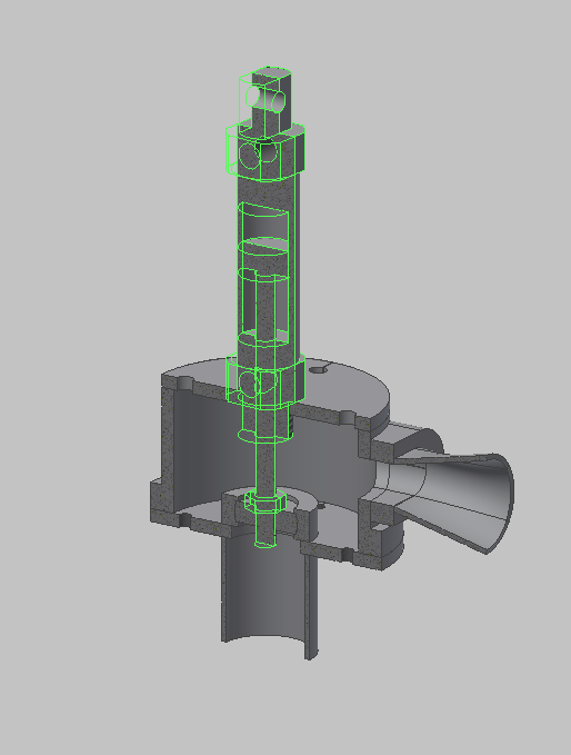

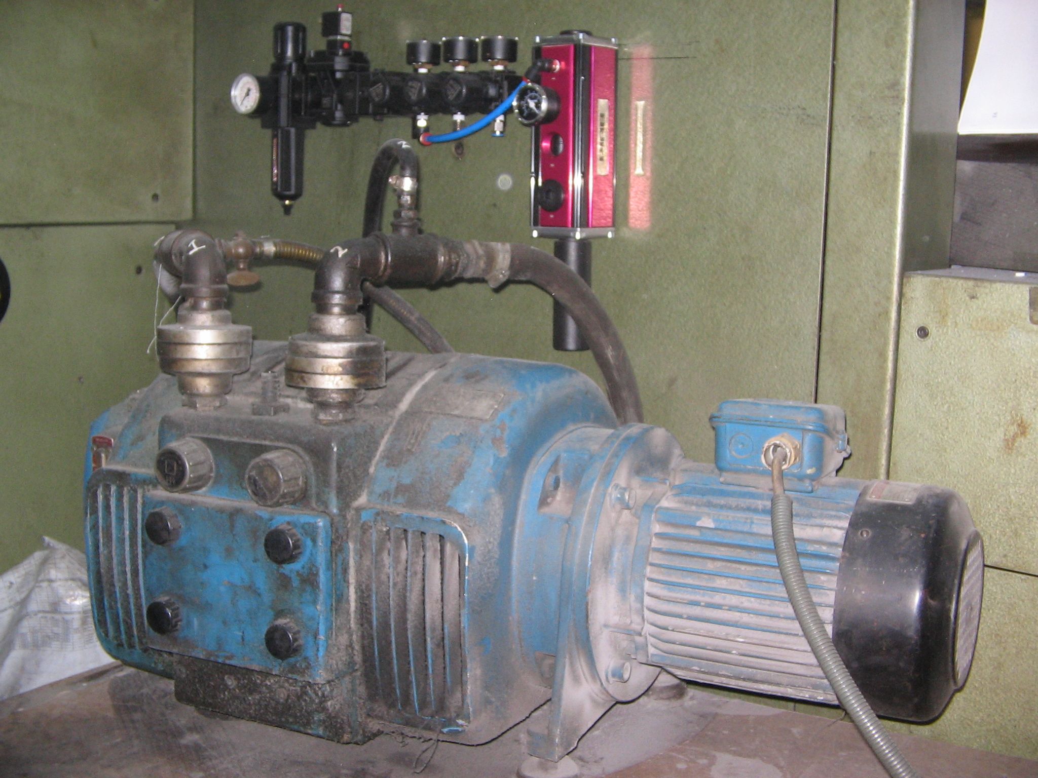

发表于 2020-3-15 20:47:27 | 显示全部楼层
Cavalier_Ricky 发表于 2020-3-14 22:43
只有100x60的纸张,不需要多大的劲儿去吸。我,12个吸盘,5个吸盘下面没纸张,剩下的7个,照样吸得很稳。 ...
你这个阀门是怎么做的?
-- 别笑话这玩意儿够土的。。。能用就行!
“那请教一个问题,我吸嘴并不是10一个为一组,而是2个一组,总共有5组,分别用在不同的工位,那是不是说就需要5个阀门控制他的通断?
-- 1)多个工位同一个动力源需要多少个阀,就看动作顺序或周期内时间比,还有相对距离了。
        上图的阀门呢,好多个工作点一起干活时统一开关用的。
--2)如果,每个工作点的吸盘就加一个气动阀门,淘宝价,每件60块前后,还不知道好不好用。。。我这里,就丢弃着三个。。。
“还有就是全部吸牢靠的情况下,这个鼓风机是不是相当于进气口堵住了?会烧掉吗?”
再贴出这个图片。。。自己看看,哪个部位是干啥的。。。 抽真空用的进气口全堵住,又没堵住网格栅罩,又没抱捂电机散热片。。。。。。
你的阀门成本也不低呀看上去,是机加工零件吗  发表于 2020-3-15 21:31
阀门儿,要看流量的。。。  发表于 2020-3-15 21:12
你的阀门我看懂了,就是用一个气缸推动一个活塞堵住出气口,很不错,实用。只是你的阀体是机加工的吗?零件数也不少啊,加起来成本也要上百块吧?淘宝卖的的确是六七十一个  发表于 2020-3-15 20:54
那我问卖鼓风机的,他们怎么都说,进气口堵住,电机会烧啊?设备一天10小时运行,也就是相当于进口气要堵上10个小时,这样会烧吗?  发表于 2020-3-15 20:52

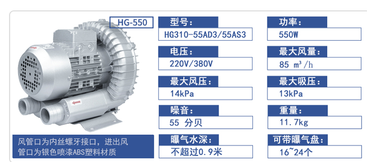

发表于 2020-3-15 21:36:09 | 显示全部楼层
这里的最大吸压是啥意思?这是原厂贴出来的。。。
只是,好几天才吸一吸啊的参数???

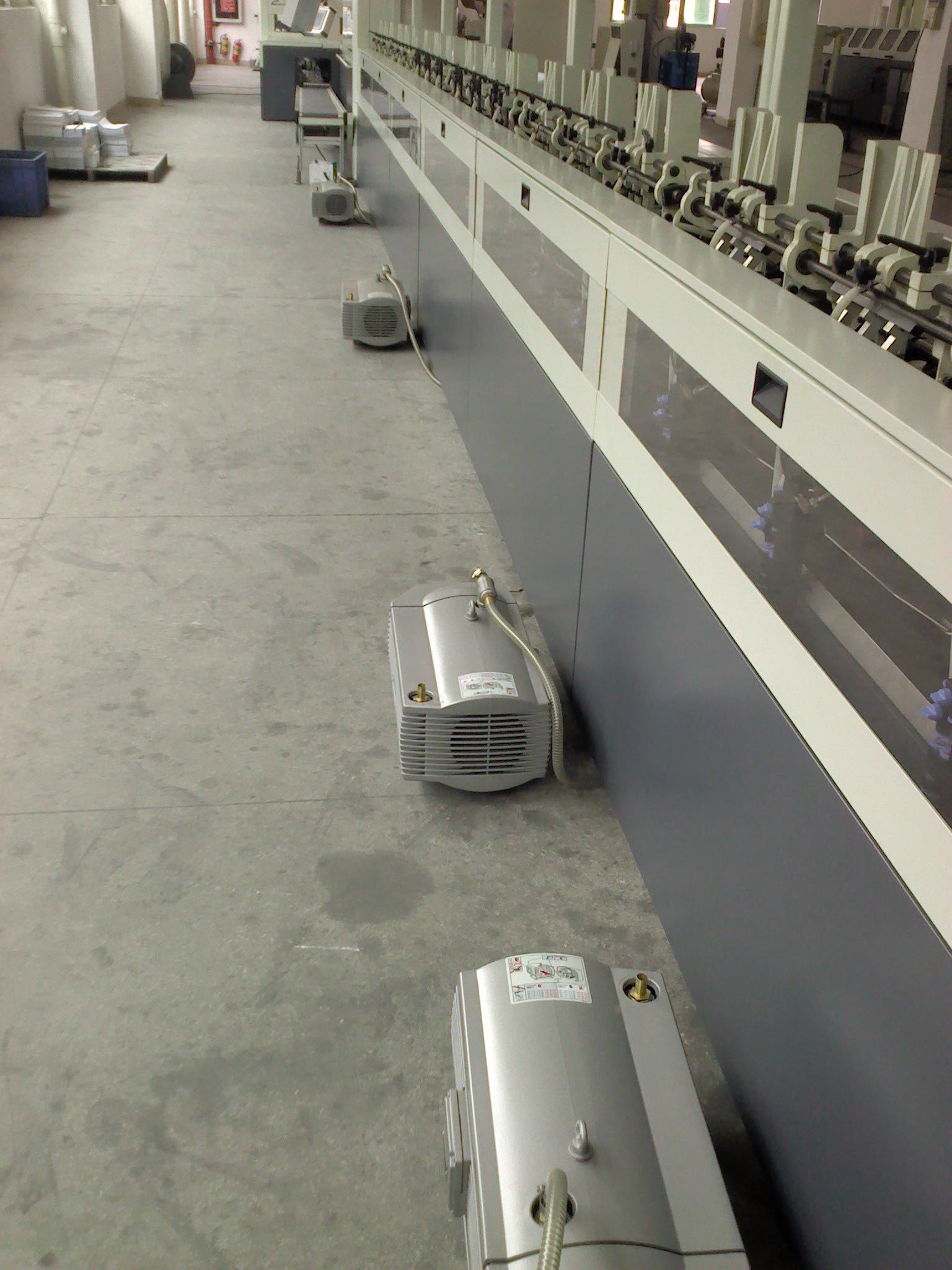

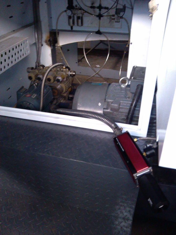

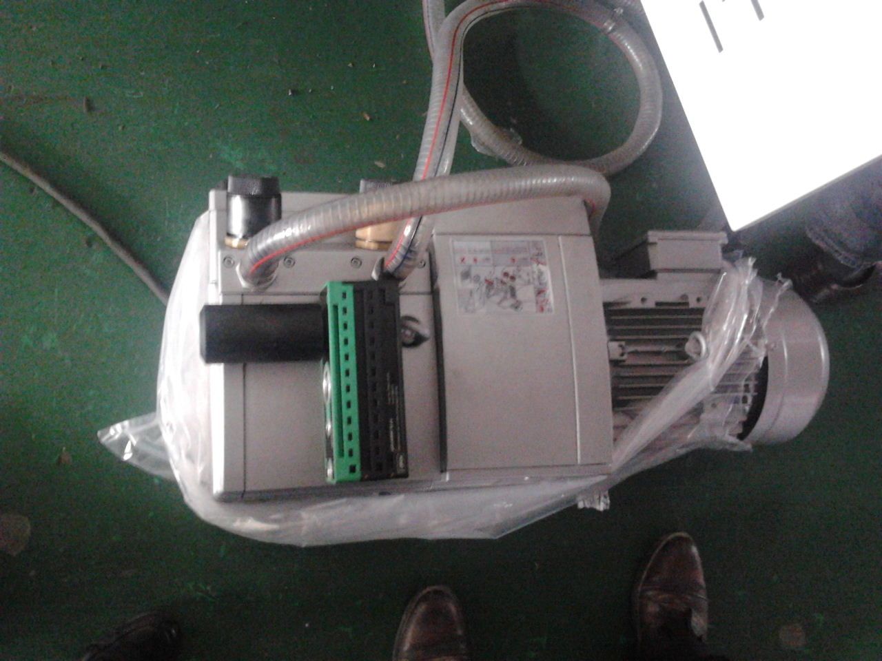

发表于 2020-3-16 11:29:45 | 显示全部楼层
Cavalier_Ricky 大侠已经说了很多有价值的信息,我也来凑凑热闹。
按照楼主的描述,猜想可能是印刷行业印后设备的配页机。按照这个猜想,说一下个人的见解:

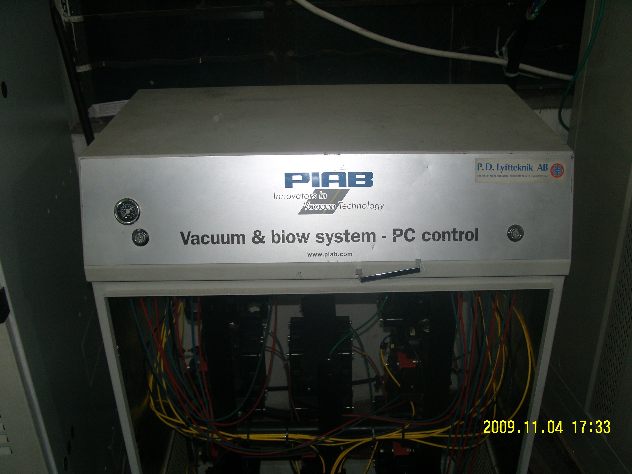

印刷行业,进口品牌的一些机型(印刷机、配页机等)有采用真空发生器替代电泵,或者直接使用真空发生器控制系统。比如Roland:
配页机每个模块均使用一个真空发生器:
四色印刷机模组使用集中式真空发生器
印刷机真空系统:

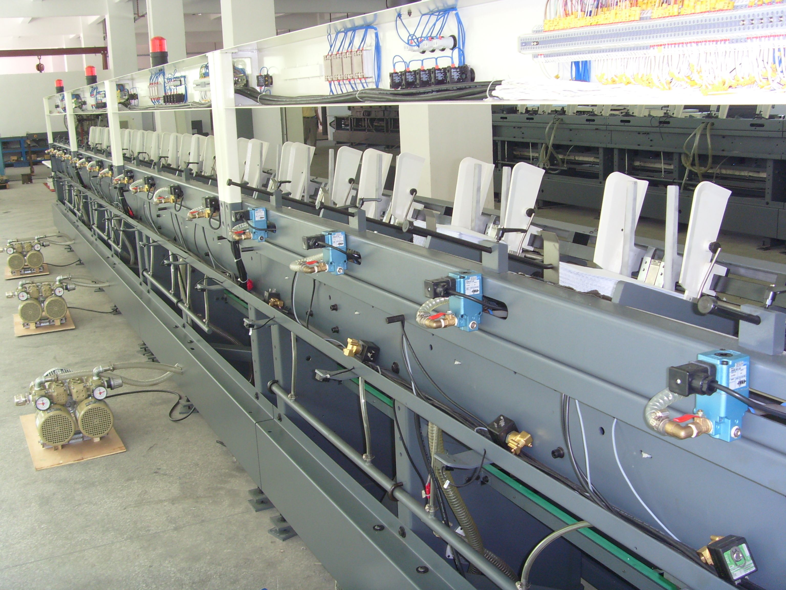

在国内,绝大多数设备厂商采用机械式的电泵或者风机,有时还采用两用泵(吸吹一体),常见的有:
好利旺ORION
贝克Becker:
由于电泵无法频繁启停,配套的还需要高速电磁阀门。加上噪声、震动问题,很多设备配套较长的真空管路,但这样又可能导致电泵功率被迫加大,能耗增加。加上泄露点增多,真空会出现不稳定的情况。
出于节能的考虑,国外、国内很多有条件的工厂使用真空发生器替代电泵:
印刷机上料端使用发生器组件替代电泵
真空发生器替代Orion电泵
真空发生器替代Becker电泵
正如Cavalier_Ricky 所说,上纸最大的问题是在于真空不稳定,或者一次抓取多张纸,因此需要考虑好吸盘选型并解决纸张分张的问题。
如果想省钱,那就选用电泵或风机,配合流量较大的真空电磁阀。
如果想节能,那就选用真空发生器,配合齐备的正负压过滤产品。
