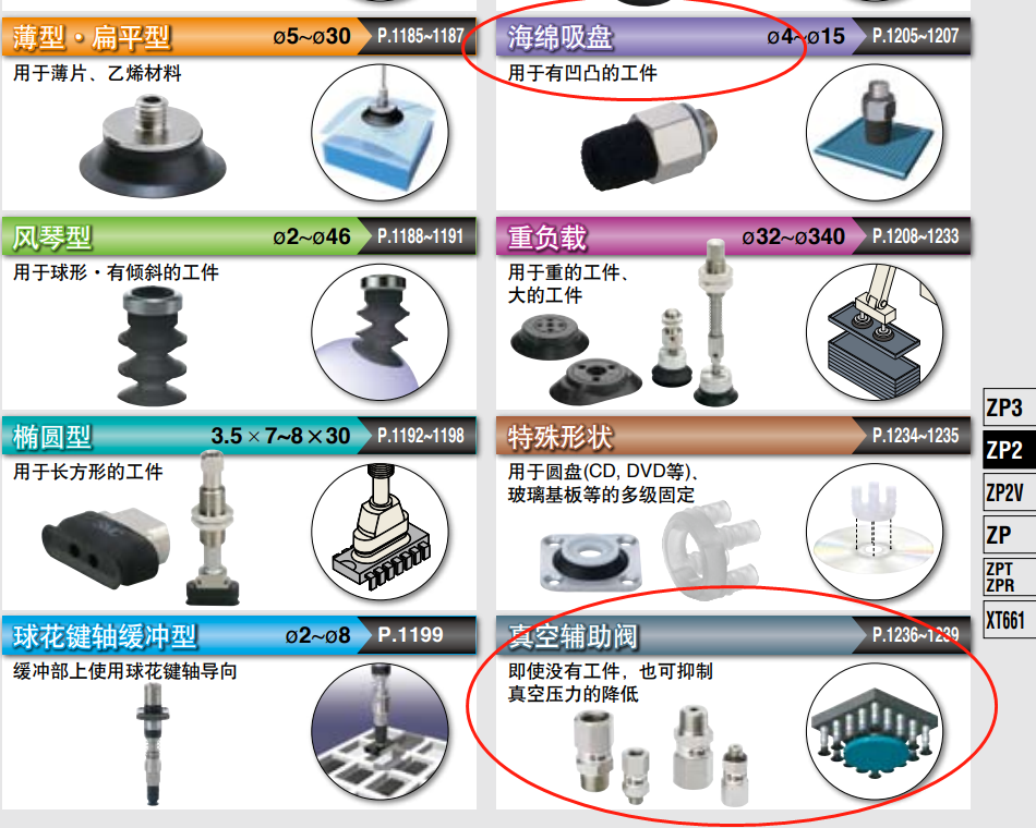

发表于 2020-3-12 15:13:35 | 显示全部楼层
1.首先要保证总气源足够 2.在关键工位可以增加储气罐 3.为了可靠抓取物体(避免漏气而掉落),可以考虑:SMC的真空辅助阀 (即使没有工件,也可抑制真空压力的降低)或海绵吸盘。 微信图片_20200312151239.png
发表于 2020-3-12 18:36:24 | 显示全部楼层
1.是否影响其他气动元件工作需要计算流量,但是一般推荐真空原件走单独的气路。
2.并联多个吸盘确实存在某一个吸附不牢影响其他吸盘的情况,建议增加真空发生器数量,我做过吸附泡沫盒的产品,四个吸盘配四个真空发生器。
3.sf-1224提到的真空辅助元件只看过样本,但是没有实际的使用经验,如果可以分享一下实际使用效果如何就太感谢了。
4.关于吸盘的选择,选用合适的吸盘可以大大提高工作效率。当地的SMC代理如果提供上门演示服务的话,可以让他们带一整套吸盘过去,试一下哪个最合适。

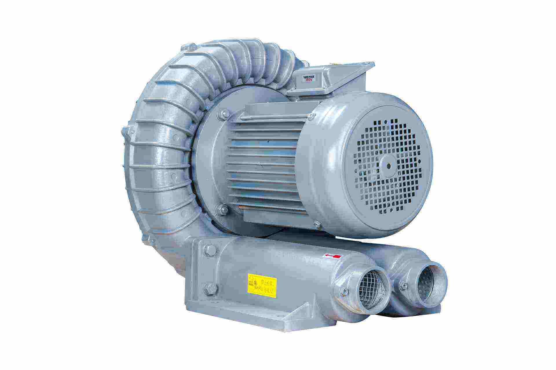

发表于 2020-3-12 20:22:53 | 显示全部楼层
1)这家伙550瓦(500块左右?)就够二十个20直径的吸盘在很短时间范围内拎起来纸张纸板。
2)真空开关(阀门),要尽量靠近吸盘;真空开关之前的管路,尽量加粗。
3)开真空闸门的时机和吸盘接触纸张的时机之间的时间差,要认真调试。
4)上面的做到位了,你就应该能看见,其实上下料的时间完全可以岔开。又不是一秒两秒的时间差,只是几分之一秒而已。
5)一样直径、一样尺寸的吸盘,软硬度不一样。。。主动去打奔儿纸张的热情不一样。
6)。。。 。。。
可以加下你QQ吗 ,请教一下  发表于 2020-3-12 20:29
老哥你是行家,这个气泵是一直打开的,还是启停通断的  发表于 2020-3-12 20:26
发表于 2020-3-12 21:25:50 | 显示全部楼层
sf-1224 发表于 2020-3-12 15:13
1.首先要保证总气源足够 2.在关键工位可以增加储气罐 3.为了可靠抓取物体(避免漏气而掉落),可以考虑:SM ...
学习了。
发表于 2020-3-12 21:27:34 | 显示全部楼层
2)真空开关( ...
n年没用QQ了、、、
这个泵,是极其普通的交流电机带动的,不允许频繁启停。
而这个泵,使用时,不管启停那档事儿,只管一个劲儿地吸气。
换句话说:嫌他吵?可以踹到门外去,只要把真空用管路(跟吸气口公称直径一样的)拉进来就行。
如果需要放在设备附近,出气口装上消声器,也能减少不少噪音。还不够安静?通风口用无纺布遮挡的专用铁皮柜里关着,还有人敢说吵,那人有点神经。
那,真空的开关怎么办?
两套各10个吸盘,只需要两个阀门。但,必须是能痛痛快快关闭痛痛快快开启的阀门。
这么多的吸盘同时启停,我都是自己造的阀门。很便宜实用。
关键是:
1)阀门儿喉咙的流量得足够;(那老些吸盘还没接近纸张时,会吸进去很多空气的)  ---------------至关重要!
2)泵到阀门儿的管路内径,最好跟泵的吸气口直径一样;(泵到阀门儿之间的负压值能得到保证)
3)阀门儿到吸盘的距离越短越好。不知你这10个一组的吸盘,相互间距是多少。。。反正,你别让两三个吸盘可劲儿地吸吮,死老远处的家伙没劲儿嘬。尽量让每个吸盘到真空阀门而的距离相近就了了。
春节前,我还有个设备单元用12个20mm吸盘,同时还用漏气一塌糊涂的真空输送皮带线段3个。550瓦,足够用了。
