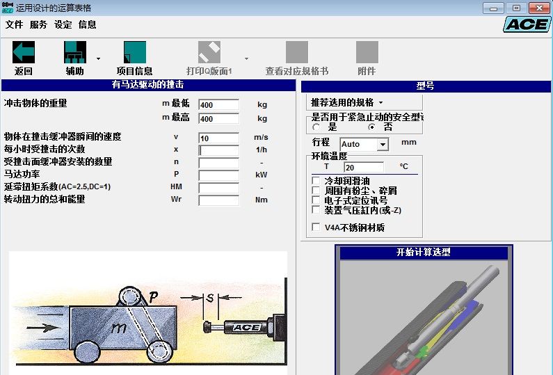

美国ACE有选型软件:
请根据实际参数输入,即可给出推荐产品。

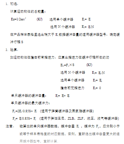

从当前运动速度到制动停止,计算缓冲行程;先计算运动物体的总能量E1=1/2*m*v^2,再验算缓冲器的缓冲容量和缓冲力。
