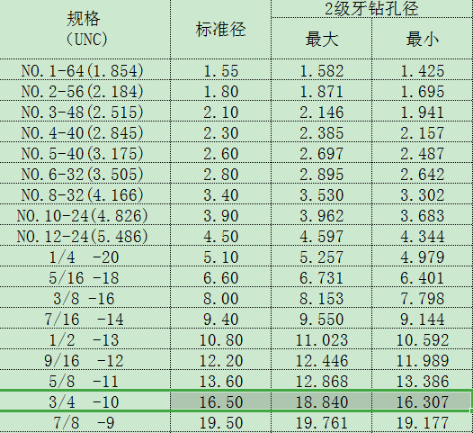

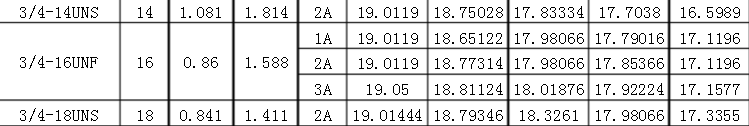

楼主: 南通佩奇哥
这是什么牙啊
发表于 2020-3-11 10:59:04 | 显示全部楼层
感觉这个美制螺纹最接近楼主给出的尺寸。
 楼主| 发表于 2020-3-11 14:00:38 | 显示全部楼层
WO7608889 发表于 2020-3-11 10:59
感觉这个美制螺纹最接近楼主给出的尺寸。
我也怀疑是美制的,但是这个还带一点点锥度,回头让生产的人做个适配一下

我这个图没表示清楚,牙的前端和后端大径还有20-30丝的偏差, 是带一点点锥度的
 楼主| 发表于 2020-3-11 14:11:28 | 显示全部楼层
感觉这个美制螺纹最接近楼主给出的尺寸。
3/4-10unc-2B(2A)是美制螺纹的表示方法,2B的2是表示精度,B表示螺母;A表示螺栓。
美制的单位是英寸,3/4表示公称直径为25.4×0.75=19.05mm;10unc表示螺距,1英寸上10个牙。
我刚量了牙距在1.7-1.8之间, 25.4mm上不止10个牙,估计不对了

 楼主| 发表于 2020-4-6 15:48:14 | 显示全部楼层
武歆 发表于 2020-3-11 16:09
是否包装容器螺纹
硅胶桶前端螺纹
