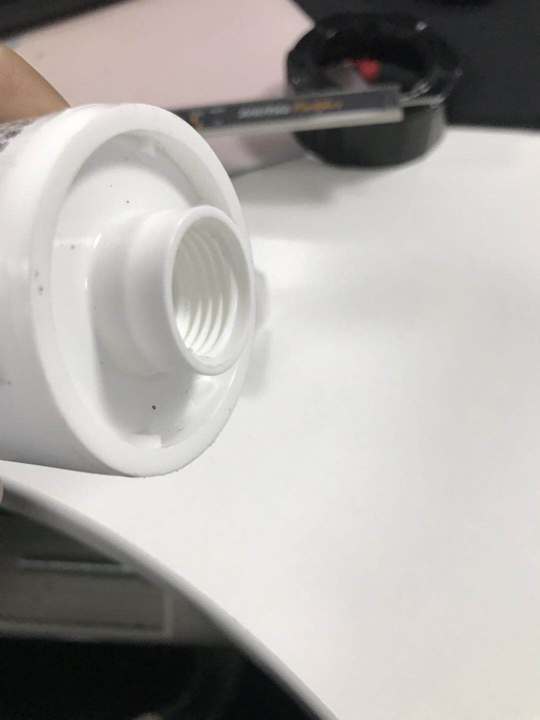

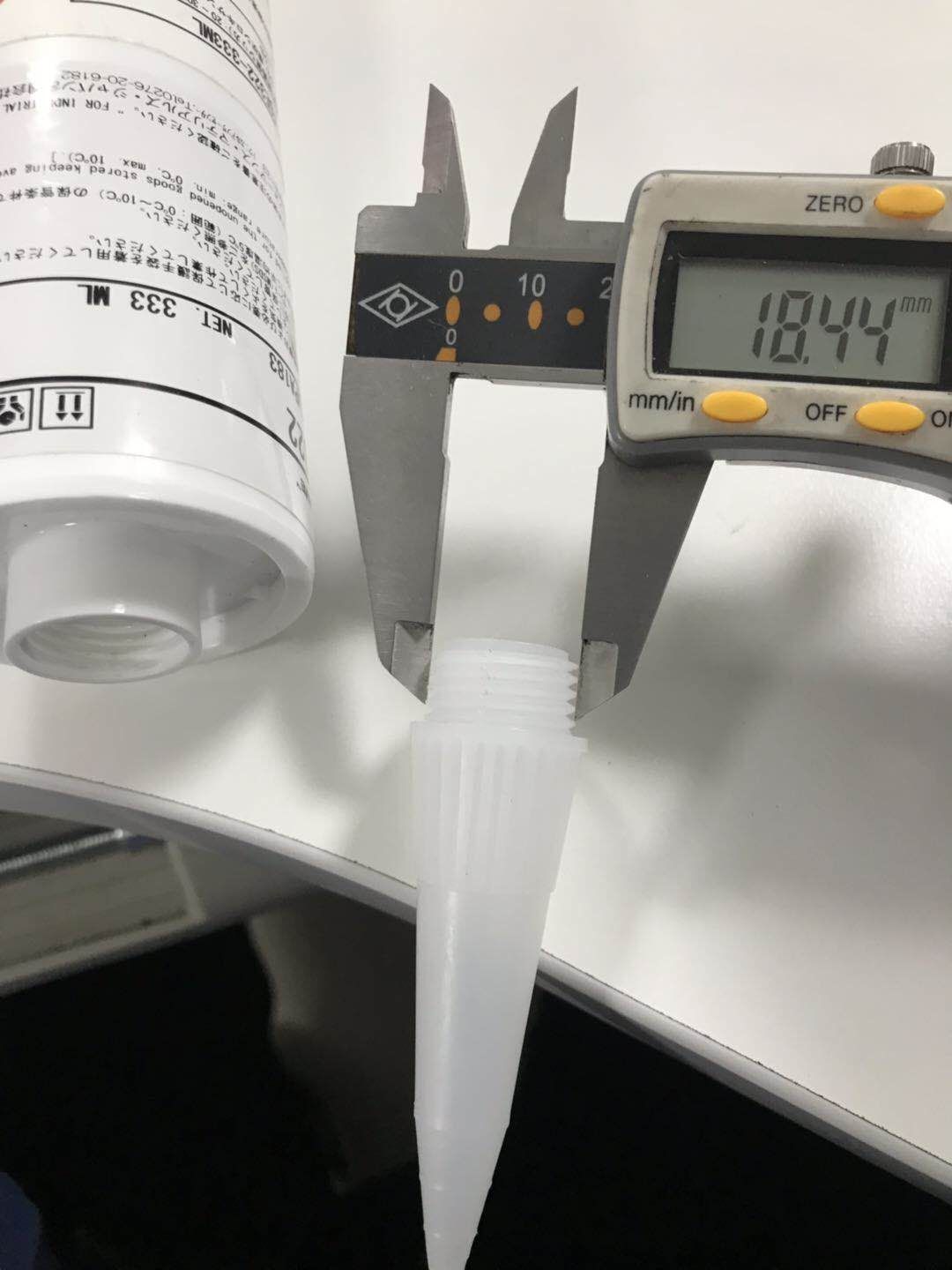

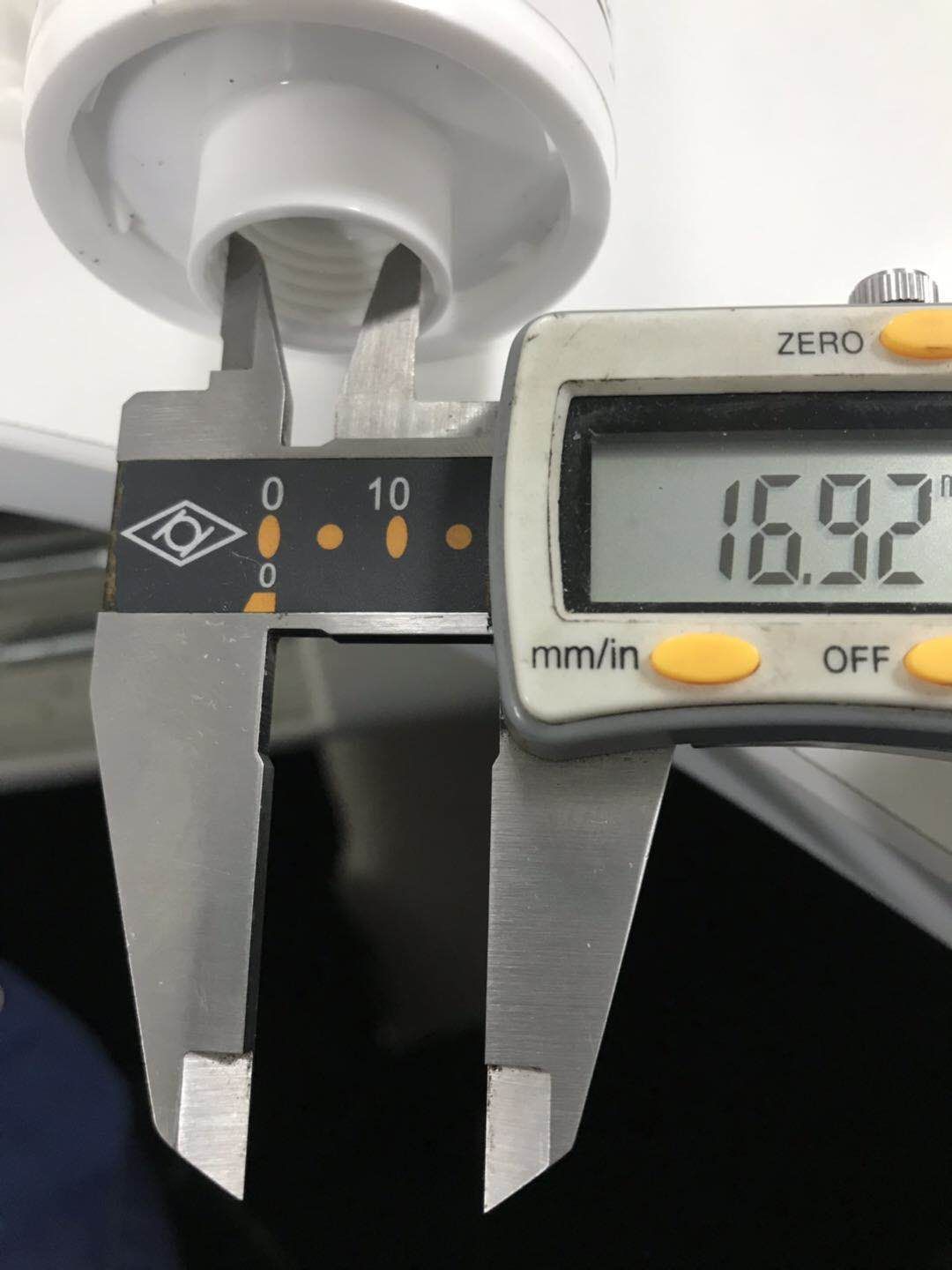

迈图TES322硅胶前面的牙是多少的
 楼主| 发表于 2020-3-10 19:59:26 | 显示全部楼层
非G非P亦非M
发表于 2020-3-10 20:39:58 | 显示全部楼层
用螺纹样板比量一下
发表于 2020-3-10 21:18:03 | 显示全部楼层
有些美国标准螺纹,国内这方面的资料很难看到,用在瓶口和压力容器上的
发表于 2020-3-10 21:45:04 | 显示全部楼层
找个螺纹牙规测一下,这样测量误差太大,而且牙型角不一定能测出来。
发表于 2020-3-10 22:10:48 | 显示全部楼层
上次社区有人问过这个,我在淘宝上找到了,好像是锥管,忘记了。
 楼主| 发表于 2020-3-11 08:09:11 | 显示全部楼层
是个日本品牌的胶水,忒坑了
 楼主| 发表于 2020-3-11 08:09:50 | 显示全部楼层
淘宝搜啥能找到啊
发表于 2020-3-11 08:23:23 | 显示全部楼层
https://wenku.baidu.com/view/502f4c424a73f242336c1eb91a37f111f1850ded.html?rec_flag=default&sxts=1566612464910
美标螺纹标准
认可误差的话还勉强可以对上,确认无误差也对不上了
发表于 2020-3-11 08:56:42 | 显示全部楼层
螺纹样板量一下,自己定下就OK啦
