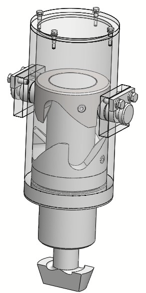

发表于 2020-3-6 19:26:55 | 显示全部楼层 |阅读模式
各位大侠好,最近在做一个小项目,其中有一个部件是一辆手车进入一个固定地方,等待下料的组件,这其中需要一个大致的阻挡定位,原来也做过比较简单,进去时候车把阻挡压下去,车被卡住,出来时候气缸什么的顶一下,放下阻挡,现在想加点难度,做一个没有外加动力源的结构,车到位顶一下被挡住,在顶一下被放开,动作类似伸缩圆珠笔和卡槽的动作,想问下各位大侠有没有好的建议或者做过类似的结构?找了些资料也不是很理想

发表于 2020-3-6 21:47:20 | 显示全部楼层
这种机构比较成熟,用于隐藏式的按压开关,拆了一个,应该容易理解
发表于 2020-3-6 21:57:15 | 显示全部楼层
你搜索一下夹钳自动开闭器。

发表于 2020-3-6 22:08:33 | 显示全部楼层
詹姆斯007 发表于 2020-3-6 21:57
你搜索一下夹钳自动开闭器。
现在手头上没有图片。
在别的地方找了一个图片。

发表于 2020-3-7 10:32:28 | 显示全部楼层
夹钳自动开闭器
