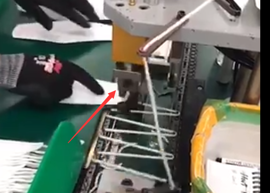

想用这个结构设计一款口罩机,有谁知道这个口罩耳线怎么切断的吗,如有此机图纸可购买,视屏在附件里面

发表于 2020-3-2 08:25:36 | 显示全部楼层
虽然视频有点不清楚,但是还是看的出来,剪断耳带的剪刀或者其他什么东西,就在下压的机构上,下图红箭头指的地方

 楼主| 发表于 2020-3-2 11:29:06 | 显示全部楼层
每次一例 发表于 2020-3-2 08:25
虽然视频有点不清楚,但是还是看的出来,剪断耳带的剪刀或者其他什么东西,就在下压的机构上,下图红箭头指 ...
对呀,不知道他是利用超声波震子切断的,还是用机械剪刀,没有听到气动剪刀的排气声音,应该不是气动剪刀

发表于 2020-3-2 12:41:43 | 显示全部楼层
一览纵衫小 发表于 2020-3-2 11:29
对呀,不知道他是利用超声波震子切断的,还是用机械剪刀,没有听到气动剪刀的排气声音,应该不是气动剪刀 ...
有可能是利用下压时的动力,用连杆驱动的剪刀
