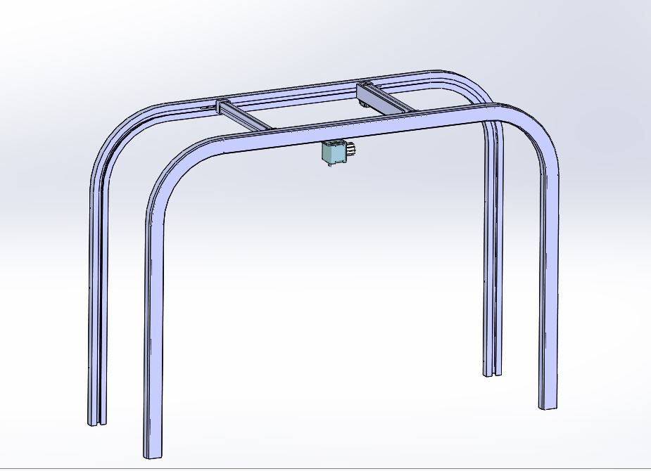

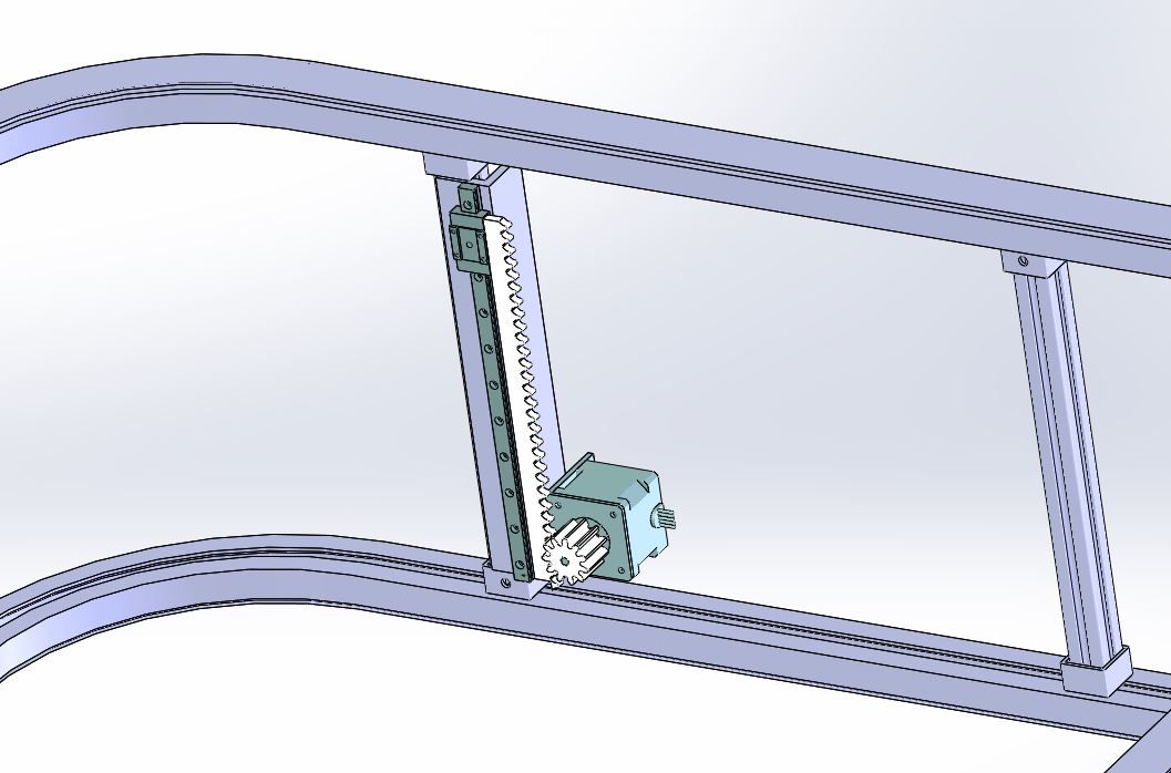

目前已经做好了杆在轨道中运动,具体结构如图一。现在想要实现的是在现有的两根杆上附带一个伸出机构。之前尝试过齿轮和齿条的组合,考虑到控制和布线,如果电机跟着杆运动会不好做控制和布线。目前的想法是让动力机构不随着杆运动,并实现一个伸出。之前做的如图二。
要求:动力机构不随杆运动
对于伸出速度无要求
不能太重。

不知道你这伸出机构干嘛的,如果只是伸出一个位置的话,直接换气缸,杆到位后气缸伸出,拉簧复位,这样比较简单

是做一个晾衣架,带它运动上去然后伸出,光敏电阻判断光照情况,一定时间后杆收回下到另一端

用于晾衣架气缸不合适吧,还需要气源
发表于 2020-2-28 19:34:44 | 显示全部楼层
楼主行程多少?如果不是太远,滑台气缸或无杆气缸都可以实现的。
 楼主| 发表于 2020-2-28 19:42:41 | 显示全部楼层
行程大概30-40cm
 楼主| 发表于 2020-2-28 20:18:24 | 显示全部楼层
不用气缸,因为是要满足家用,要通过电机和机械结构去实现
