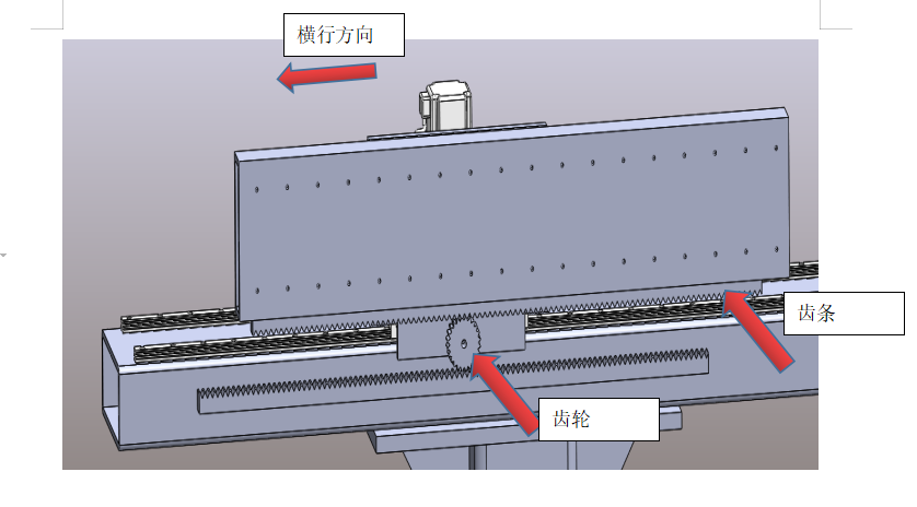

本人机械小白求各位大牛看看这个结构是否可行?举例往图示方向横行方向移动,通过下面的齿轮齿条方向使铝材也同步向图示方向移动,求问这个结构可行吗。谢谢各位大牛不吝赐教。 QQ图片20200226210754.png
发表于 2020-2-26 21:26:59 | 显示全部楼层
后面伺服电机应该是连接在竖板上的吧,所以不理解竖板上的齿条干嘛用的?

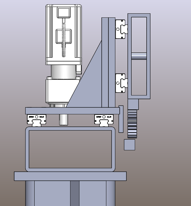

QQ图片20200226214827.png 不上个侧视图
 楼主| 发表于 2020-2-26 21:50:59 | 显示全部楼层
是我没表达清楚,我补上了个侧视图应该能表达这个结构的意图

上面那个板与上齿条装配的板在齿轮转动的时候怎么平衡?会不会倾覆?
发表于 2020-2-27 00:24:09 | 显示全部楼层
设计意图都没有表达清楚,那个是从动件,那个是驱动件,齿轮固定在哪里,驱动电机连在哪里
发表于 2020-2-27 07:44:55 | 显示全部楼层
方案一,电机放置于横向平台一端,横向卧置+同步带+连接板
方案二,电机放置于横向平台后侧,横向卧置于滑动平台+齿轮+底座配齿条。
发表于 2020-2-27 08:27:34 | 显示全部楼层
1、齿轮+双齿条,结构复杂,齿轮会行走,如果目的只是上部铝材行走,下边的齿条需去掉,(如果齿轮驱动,驱动电机与齿轮整套机构需固定,不该让铝材背着电机)
2、4轨道如装配精度不够,会別劲,需明确你行走部都是哪些,将轨道尽量减少到2支(图中下部的两支就够了)。
3、如果是倍速双行走机构,以上两条无效,结构结构设计合理,需装配试运行。
发表于 2020-2-27 08:42:09 | 显示全部楼层
有这种双倍速度的结构,用的同步带。
发表于 2020-2-27 08:46:32 | 显示全部楼层
没看懂怎么动的。。。两组导轨把结构弄成相对可动的了。
齿轮配双齿条用,要么是为了相对运动,要么是放大行程,其他的都不会这么用的。
