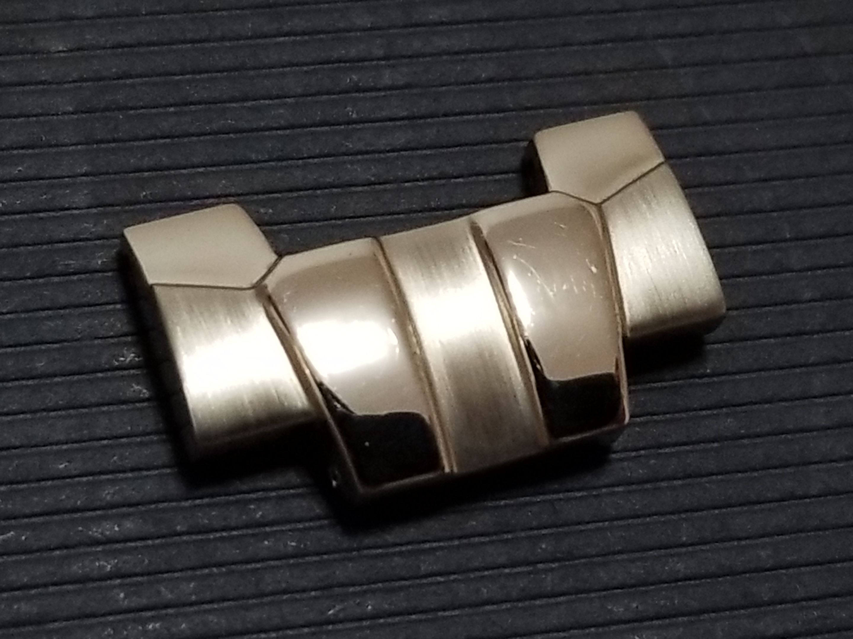

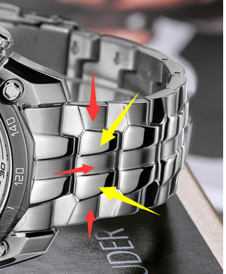

图中的表带是如何抛光的?
发表于 2020-2-22 10:20:08 | 显示全部楼层 |阅读模式
红色箭头为拉丝效果,
黄色箭头为光面,
问题是这都是弧形表面,怎么分开抛光呢?
表带侧面是光面,而且好几节都没有连接孔。
难道是连接后,把孔堵上,然后整体抛光?

 楼主| 发表于 2020-2-22 13:48:36 | 显示全部楼层
去缸活塞泵 发表于 2020-2-22 13:05
电镀工艺就可以达到镜面效果吧,当然条件是原件需要先抛光
那拉丝的那几个面是怎么做的呢?
而且中间的几个侧面完全没有销子孔,总不可能是先把销子装进去然后整条链子一起电镀吧。

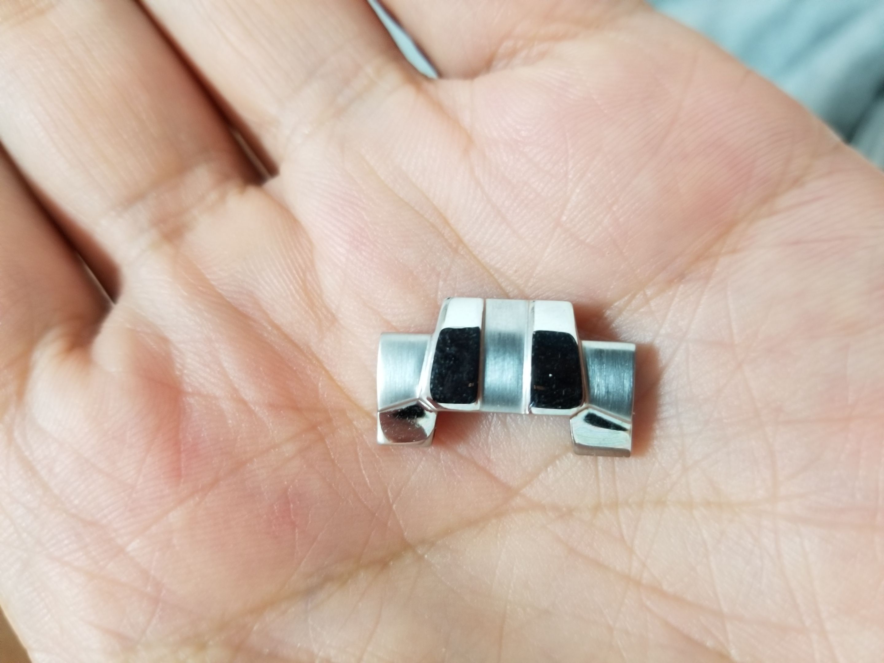

发表于 2020-2-22 17:39:11 | 显示全部楼层
做合适的工装2个,分别覆盖对应位置进行拉丝或抛光。
至于转轴孔,焊接打磨后抛光很正常。
