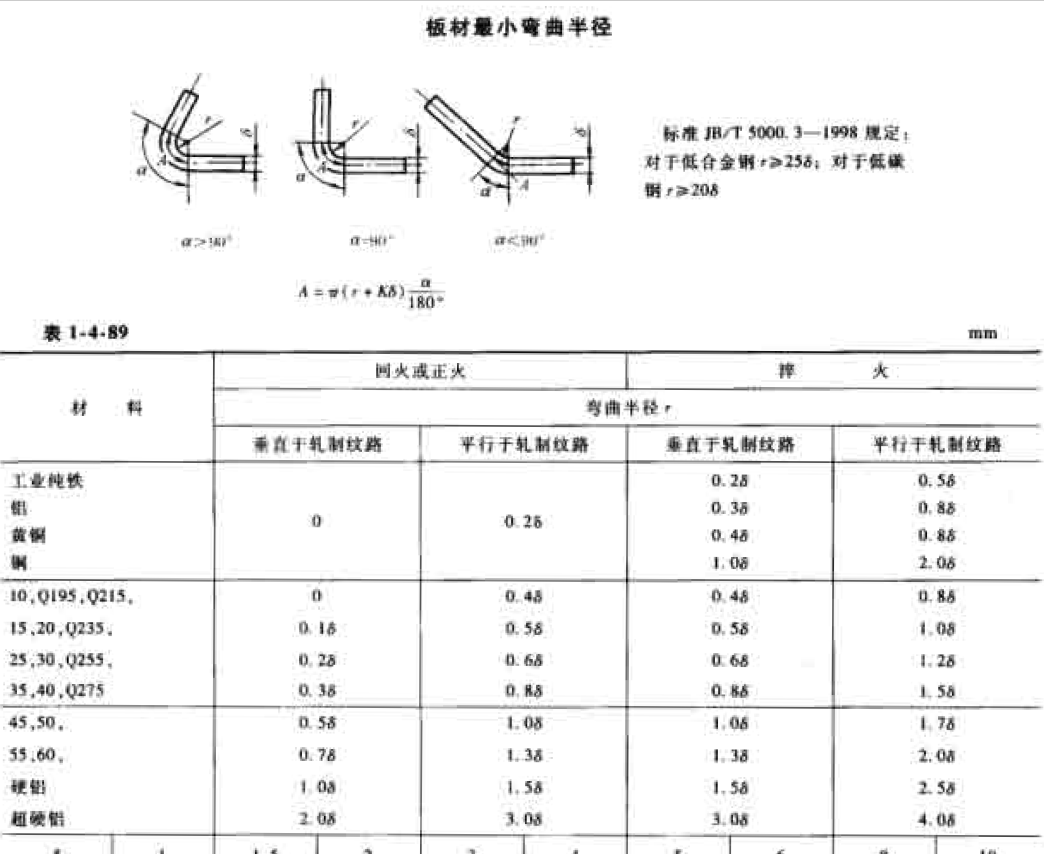

钣金的折弯R角,必须大于等于厚度的1.5倍。

机械设计手册上的
好像没有这个硬性规定
 楼主| 发表于 2020-2-24 17:06:24 | 显示全部楼层
谢谢,有依据!赞
