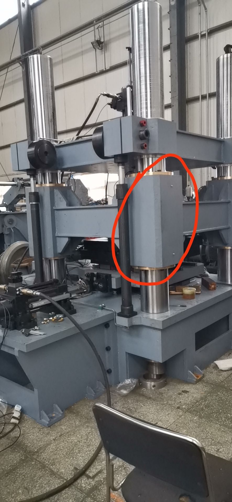

图片圈住的部位会沿着立柱上下移动,加工精度问题,现在摩擦力比较大,一般这样的导柱需要预留多大间隙呢,还有有没有好点办法解决加工误差问题?新人小白不懂,请各位前辈指教下

根据个人经验,一般采用H7/g6配合。
摩擦力较大的原因未必是轴孔配合问题,也可能是导向轴之间的尺寸偏差导致的,实际中感觉这种情况更为常见。
另外,通常导向轴承会采用购买品,多根导向轴同时使用时要注意考虑调整量或增加浮动机构。
以上。

谢谢,轴套和轴单独使用是没有问题的,有0.03的间隙,四个立柱一起用就不行了,加工精度比预计的大的多,现在还有什么办法补救吗

这个台子真不是我设计的,垂向载荷25吨左右,水平两个有10吨左右的侧向力,摩擦力大约有一吨左右,现在主要是上下运动换向有点抖动

单独使用没有问题,说明轴和轴套间的配合没有问题,并非是两者的加工尺寸不合格。
两根导向轴即可决定板的位置,再增加额外的轴,由于位置偏差,容易对轴套产生径向载荷,因而增大摩擦力。这是这种结构常见的问题。
两种解决方法:
1.将对角的两处轴套安装孔追加工增大,使得轴套有一定调节量,在另外两根固定好后进行调整。调整较为困难。
2.将对角的两个轴套内孔加大0.1-0.2,放弃导向作用,使得运动顺畅。可能会影响动作稳定性。

谢谢,我也是想放大配合间隙了,以后再做有解决的办法呢

四根导柱的位置精度差了
