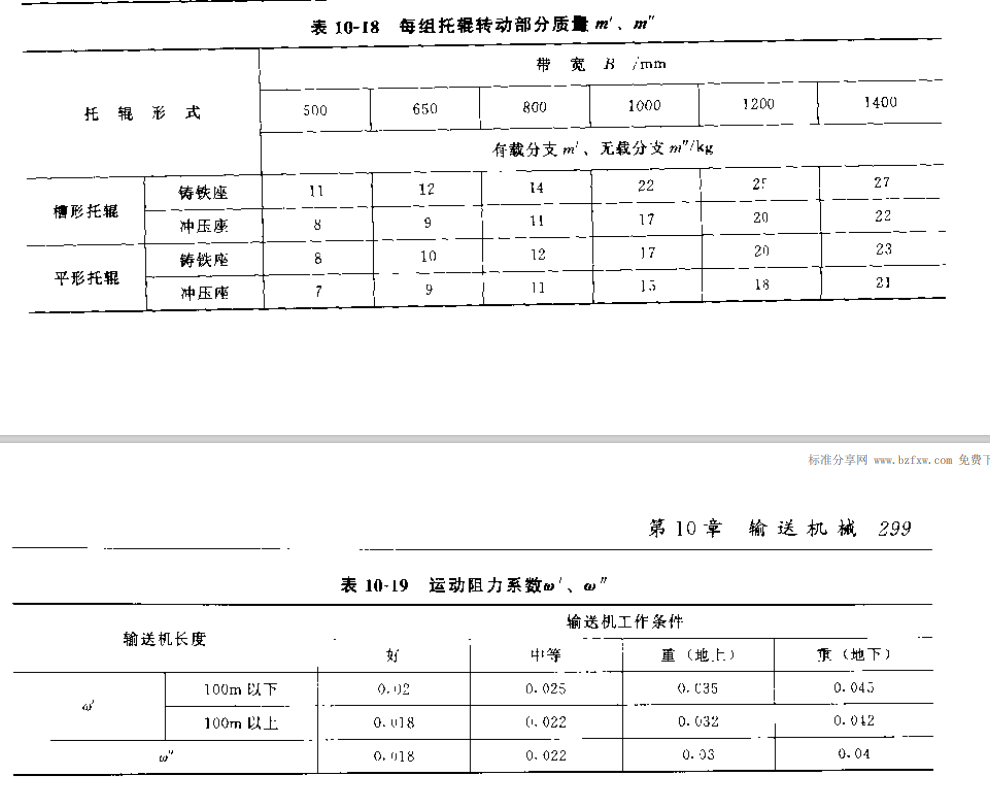

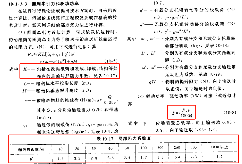

一个大概计算方法就行。不比像毕业设计那样精确。本人在百度查的按p=2fv来算。2是安全系数。这样算行吗?已知带的长宽和速度。缺电机功率。电机功率和减速机定不下来,轴的设计就没法进行呀

和输送机长度有关。
 楼主| 发表于 2020-2-11 16:58:08 | 显示全部楼层
沙鸥锦鲤 发表于 2020-2-11 16:08
和输送机长度有关。
谢谢!下一页能不能发一下呀,还得看w的表呀
发表于 2020-2-11 17:11:18 | 显示全部楼层
详见附件。

计算公式没有错。电机功率的裕量系数根据工况或者经验去选择,别随便确定。裕量系数取太大,浪费能源;取太小,电机拖不动。

是说p=fv这个公式没错吗?就是2的选择不确定是吗?
发表于 2020-2-11 22:10:49 | 显示全部楼层
你的问题里功率是用力乘以沿着力的方向的运动速度。你的公式里的数字“2”,是根据什么原则选择的?
 楼主| 发表于 2020-2-11 22:19:42 | 显示全部楼层
没有原则,就是一个保险起见的数,保证功率别小了就行
