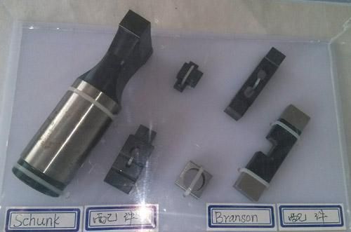

【求解惑】纪录片中的无人机部件,这样处理的作用

应该是异种材料的融合,即保证了机械性能,又能达到美观效果。
视频介绍是铝(合金),CNC加工;请看8楼的图片,左边的细杆和右边的大件,黑色部分应该表面处理过,光亮部分是没处理的。
是否整体进行处理,然后光亮部分再加工的?

发表于 2020-2-4 20:43:43 | 显示全部楼层
这美观度只有阳极氧化了,亮面最后抛光。
 楼主| 发表于 2020-2-4 22:35:34 | 显示全部楼层
未来第一站 发表于 2020-2-4 20:43
这美观度只有阳极氧化了,亮面最后抛光。
亮面抛光的意义何在呢?美观?

一、就首楼的照片,飞行器上的东西,用合金铝制作是当然,按图片外观也可以肯定其材质为合金铝。但要明确这不只是一个中间件和两边各一个桨毂的简单组合。中间件里一定有一个或一组用更高强度材料制作的受力件连接桨毂和主轴,连接桨毂的是园轴,图片上看到的部分起定位和外观包覆作用。桨毂则一定与一个可以控制其在连接轴上转动,以改变桨叶旋转螺旋角的器件相连接。
二、定型批量生产的东西,一定会用合适的工艺。中间件和桨毂都是异形件,批量生产就不会用整料以切削方法制造。合适的方法是压铸加切削加工。
三、压铸尺寸可以达到一定精度。那么,切削加工就不必所有部位都经过切削。
四、铝压铸件的表面处理是常规操作,可以做得非常漂亮。压铸表面与切削表面的状态和色泽不同,就是照片上看到的效果。
网上找了个铝件表面处理的简单材料,楼主不妨看一看。

 楼主| 发表于 2020-2-5 21:09:40 | 显示全部楼层
13921099930 发表于 2020-2-5 16:59
被封禁以后,尽管后来搞了这个小号,但几乎不再来社区了。出了个新冠,大年夜至今没出过家门,网上瞎逛,看 ...
那个铝合金件,视频中说CNC加工,也有可能是压铸后CNC加工。
我看到异形件的表面有黑色有高光,所以有点好奇。
我个人猜测这两种都是先处理,然后再加工光亮部分。请指正!
