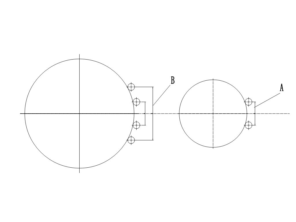

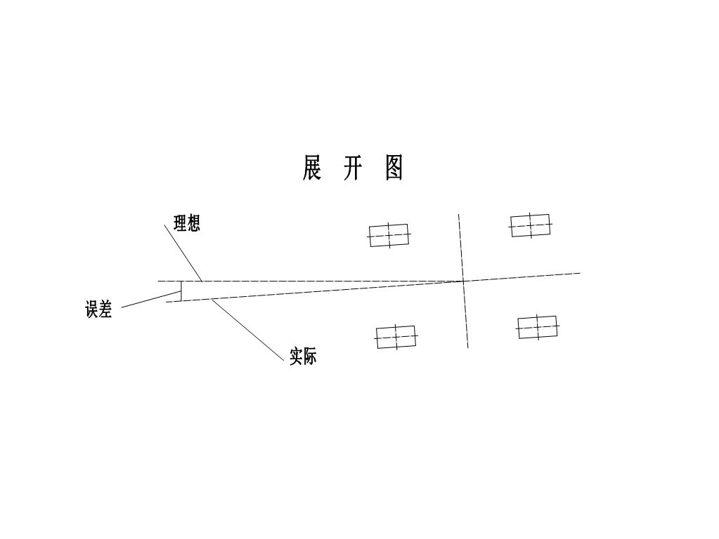

磁轮公差是多少?光洁度是多少?前几天有个探讨滚动摩擦和滑动摩擦光洁度的帖子。还有能否设计一个高速档,先让小车划线一圈,看圈线封闭情况然后对小车的行走方向进行调整,工件越大这种偏离越大,有句话:失之毫厘,误之千里。还有就是小车的轮距和跨距如果能变化,随管径增大而变大,也能小这种误差。小车的行走的这个面如果和管子的轴面有一点点不垂直,就会产生这种问题,先从理论上没有问题了,然后再设计。
同样A跨距的小车在左、右两个管件上行走,闭合误差右边管径小的误差一定小。如果小车跨距增大到B,左边管径大的这个误差就能减小。

人家厂的技术员讲得很到位,差一张纸厚,就差3毫米了,你还想沿用此方案吗

感谢老师解答,但是有几个问题还是得研究一下1.高速挡走一圈是不是就是跑一遍轨迹,如果这个轨迹不是线性的,那我还得加一轴,就多了一套伺服,问题是这个轨迹还真不是线性的。
2.基于您“先从理论上没有问题了,然后再设计”这句话,我个人觉得是不可能的,我把车想象成趋于无限完美,但是管道我保证不了,所以光从工艺角度来说,理论上的误差没法研究
3.您说的增大跨距,这个我的想法是是不是相当于把圆周的一部分用“车体”的刚性来替代了,“车体”的这一段跨距,想偏都偏不了,但是为了便于安装使用,我尽可能的缩小尺寸了,连电机都多花了好几千,买的maxon电机,就是想小一点。。。

老师好,其实我想能不能有那么一套传说中的机构,可以吸纳我的这个偏差,或者通过电气之类检测反馈达到这个效果,因为这个总体方案是最轻便(省钱),简单实用(好加工)的,

1,高速的意思是“换挡”,将小车放上以后,空跑一周,如有偏差可根据偏差调整使轨迹闭合。然后再按工艺速度干活。
2,理论上不能的东西就不能设计,你的设计和有轨道的比,有轨道(无论软的或是硬的)割出来的不一定是正园,可能是椭圆或是空间曲线,但是它们都是闭合的,LZ的设计割开线不闭合的可能性是必然的。
3,这是个常识问题,四个轮的东西和工件贴合随工件曲率不同最佳轮距应不同,如果轮距不变,安装位置的正确使用,随工件曲率半径的增大难度越大,偏差越大。比如半径无限大,小车方向就太随意了。
