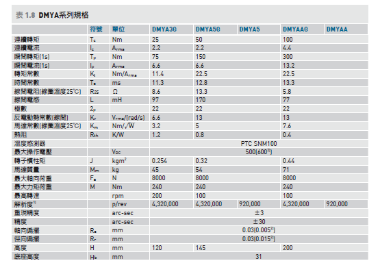

你们配的什么电机啊,加谐波减速机体积大概有多大,长宽
发表于 2020-1-10 15:22:33 | 显示全部楼层
这款DD直接用就可以,扭矩50NM

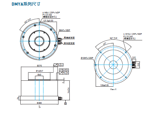

 楼主| 发表于 2020-1-10 15:39:49 | 显示全部楼层
你好啊123 发表于 2020-1-10 15:22
这款DD直接用就可以,扭矩50NM
这个体积太大了 主要直径太大, 不过还是谢谢你了
