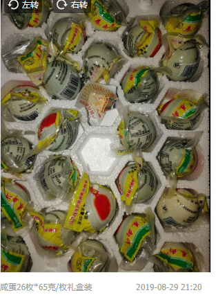

发表于 2020-1-9 16:15:23 | 显示全部楼层 |阅读模式
真空包装的鸭蛋在高温杀菌后包装,除了人工上料的方式,还有什么方式能让带包装的鸭蛋有序排列呢?
求助各位大佬

发表于 2020-1-9 21:28:21 | 显示全部楼层
能不能用落料的方式,不过礼盒也需要重新设计。在落料时,装咸鸭蛋的泡沫礼盒也要自动位置,以便下一个能落进自己的窝里。
是真空包装的蛋,然后煮完了以后,再上料,这个上料的排列  发表于 2020-1-10 08:45

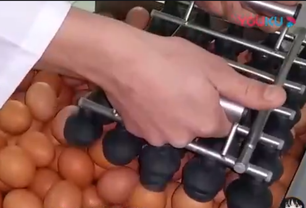

发表于 2020-1-10 08:26:38 | 显示全部楼层
鸡蛋都是放纸托里的知道吧,我之前见过一个视频,是员工手持一个带多个真空吸盘的端拾器,从一条输送线上将散乱的鸡蛋放到那种纸托里,而且一次放满,还很规整。那端拾器去吸鸡蛋的时候,散乱的鸡蛋因为真空吸盘自动的规整好了,直接抓了放到纸托里,楼主可以参考下这个
是真空包装的蛋,然后煮完了以后,再上料,这个上料的排列 不想要人工放好,因为这样不节省人工,需要人一直在那里摆  发表于 2020-1-10 08:46

发表于 2020-1-10 08:32:05 | 显示全部楼层
http://www.cmiw.cn/thread-442729-1-1.html
这个链接中的第四个包装方式,可以参考。
我知道,我的意思就是要改你这个已经真空过的方式。这种方式都是散蛋,只有把他们包装平整了,才好进行下一步。我的建议动作,有点大。需要从包装开始改。  发表于 2020-1-10 08:51
是真空包装的蛋,然后煮完了以后,再上料 不一样的,是已经真空后的上料  发表于 2020-1-10 08:47
