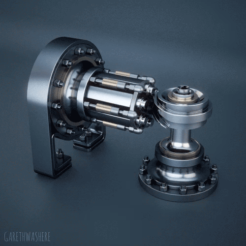

发表于 2020-1-14 16:50:06 | 显示全部楼层
看看这个
