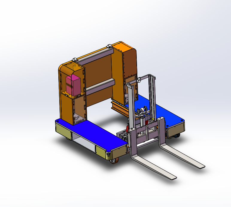

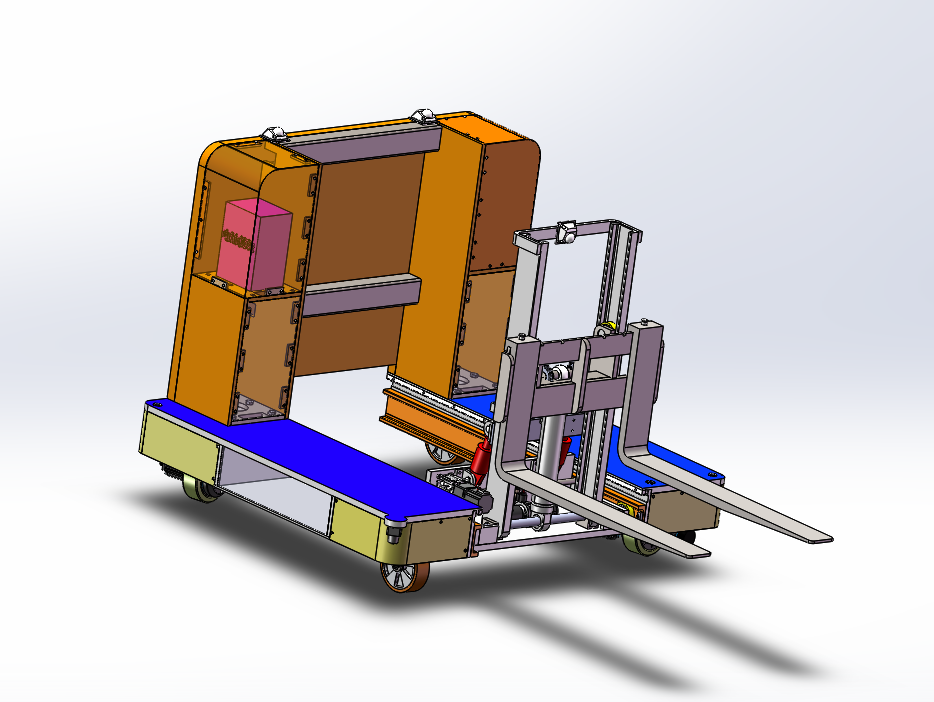

现在公司想做这样一款AGV叉车,黄色的为配重模块大概1T尺寸长宽高为1670mmX420mmX1200mm.蓝色的为两个驱动模块用两个1.5KW的对角舵轮来驱动,要提升的货物为1.5T的。两驱动模块的尺寸为长宽高1770mmX515X409mm重为0.45T。白色的为移动和升降模块重为0.45T向前移动的电机为750W用齿轮齿条传动,用液压缸缸径80mm活塞杆直径50mm行程300mm顶升1.5T的货物升高600mm仰角为3°。整个AGV的爬坡坡度为3°

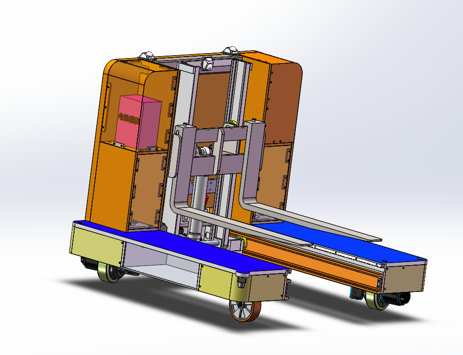

你叉起货物时,是整个支架移到最前端(如图3)所示吧,
请问你叉起时,升降支点在哪里?前后移动的除了齿轮齿条驱动外,应该有个叉起的支点,它的结构是怎么样的?
是图示中的水平槽钢吗?
