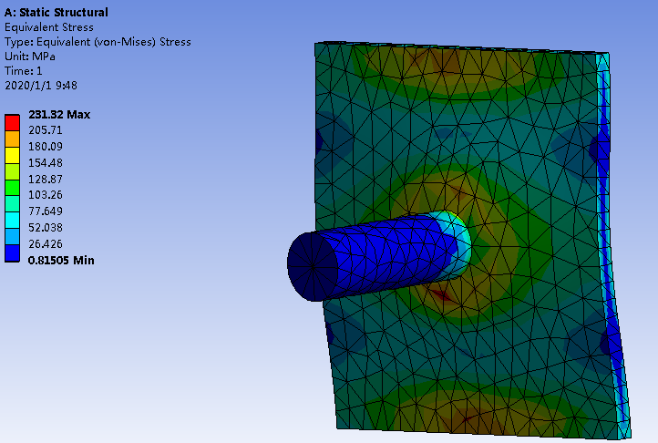

Q235A板受拉问题求教

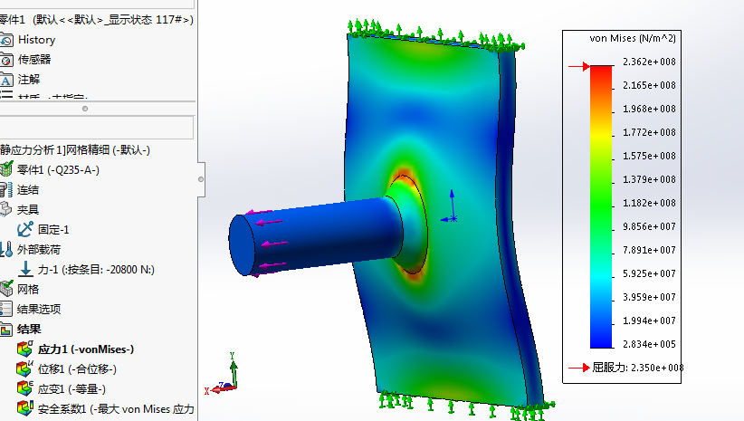

 楼主| 发表于 2019-12-31 16:38:06 | 显示全部楼层
北冥鸟的天空 发表于 2019-12-31 16:33
7 C4 P0 }/ T  h8 r; w我按6楼的倒角等参数又做了一遍,网格大小3.93,公差0.19,算出来20800N,我不知道咋回事
% L9 {+ ?, |/ Y7 O: q2 s. j
请问你的20800N是怎么来的?就像8楼说的simulation得不出可以承受多大力?只能得到多大的力不可以。。
$ a1 _# `: R2 u0 b
发表于 2019-12-31 16:42:46 | 显示全部楼层
权国福 发表于 2019-12-31 16:38
/ e' R; @6 u) g$ O请问你的20800N是怎么来的?就像8楼说的simulation得不出可以承受多大力?只能得到多大的力不可以。。
) [3 D5 P7 [: [
我就是一次次试出来的,
9 t9 j, n% [' Z' [! e- l8 S/ K, @+ t
到了20800N的时候,刚好超过屈服强度  发表于 2019-12-31 16:44

发表于 2019-12-31 16:44:45 | 显示全部楼层
: T0 Q8 d" M0 \9 P我按6楼的倒角等参数又做了一遍,网格大小3.93,公差0.19,算出来20800N,我不知道咋回事
2 C; i& t. T, ?
加了倒角了,还是30圆柱,2000kg左右' D) l, c2 w7 m1 n" \
这个应该跟圆柱长短无关吧
0 p! S; W2 z4 L+ r& s: V" J5 ~( z  ^3 e) k7 N# t; x
, [& U5 G$ J% P; h& o
4 v  p1 J6 z7 O* [2 e6 H! w
发表于 2019-12-31 16:47:15 | 显示全部楼层
鹰头猫 发表于 2019-12-31 16:443 a: ?* {+ u  V, _+ t* P
+ E2 J3 d; r; Q2 N3 ^$ _' H2 j这个应该跟圆柱长短无关吧
2 z3 ~+ C* X# Z
我的圆柱直径和6#一样,是φ34,倒角也是10*45°,
! p! o  O; l) l: s% m& G应该和长短无关,因为薄弱点是焊接的地方,但是和圆柱的直径有关
  {! U7 U' f6 v8 d; T& {. R
因为我在根部加了60*60*10的筋或者加一个φ54*10的阶梯台,都会对强度增加很多  发表于 2019-12-31 16:48

发表于 2019-12-31 20:13:41 | 显示全部楼层
本帖最后由 丹枫911 于 2019-12-31 23:11 编辑 ( e+ ^. R" L0 R' F
北冥鸟的天空 发表于 2019-12-31 16:49
1 y4 V: O5 c8 ^$ N7 M你的网格和公差是怎么设置的?我正在学这个东西,不太懂,还得向高手请教。
/ R4 ^* F" T. H) B0 t  u我没有设置网格,使用默认的网格
% O2 X+ |9 e* v/ P. t9 n, O# a

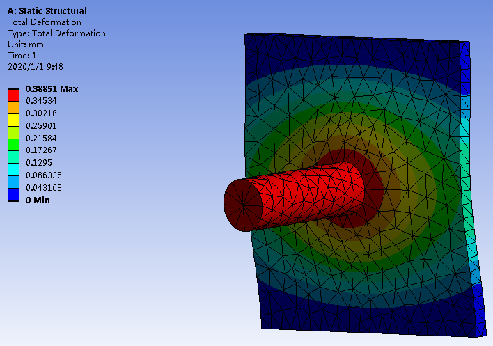

发表于 2020-1-1 09:51:15 | 显示全部楼层
10mm厚,上下两端固定,30000N拉力
发表于 2020-1-1 10:38:56 | 显示全部楼层
看到模拟的图,我想说这个结构受力关键点不是钢板变形,而是哪里最容易断裂,明显是螺纹和钢板连接处,所以计算受力最大应该核算螺纹处的切断力。
