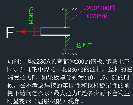

如图:一块Q235A长宽都为200的钢板,钢板上下固定并且正中焊接一根M36*3的丝杆,丝杆的左端受拉力F,如果板厚分别为:10、16、20的时候,在不考虑焊接的牢固性和拉杆稳定性的前提下请问怎么求:最大拉力F是多少而不会发生明显变形(屈服极限)现象。  o, w' U7 f/ h. c; o7 N4 {6 m

补充内容 (2019-12-31 16:30):
. b3 W" s! o* \) O多谢各位大神解惑,我就是想确定一下这个拉力跟板厚,板的面积之间的关系,是不是可以简单的理解为成正反比,如果这个力换成均布载荷(不用丝杆之间作用在板上面),承受的合外力将大多少?哪里能查到相关资料?
发表于 2019-12-31 14:55:17 | 显示全部楼层
喜欢你的提问,图文并茂,描述清楚
6 k' I1 R0 k5 l7 K- s4 J' c3 ~4 s$ q' |2 w+ y+ _
然而95%的人是答不出来所以然的,属于固定平板的中心受力问题
* w6 ^$ `+ O7 x5 e( ?8 l4 N: S$ c" s* X7 \6 j2 g5 f) H
可以找到弹性力学相关部分参考

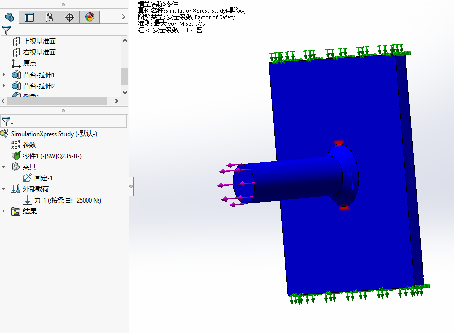

. n; O8 D  V& H: L8 J能帮忙用simulation给分分钟一下吗?我初学这个东西,想验证一下。我算的是15500N的力(厚度为10mm的板)。( N2 l2 y4 B# C0 ^. T1 S

Q235B的材料,10个厚的板,200*200,上下约束,丝杆直径按照34mm算,焊缝10*10的三角形焊缝,模拟出来2.5吨时焊缝已经超过屈服极限,所以焊缝是最主要的问题。

0 M6 K& \2 q5 j6 ^+ A. j% x  f能帮忙用simulation给分分钟一下吗?我初学这个东西,想验证一下。我算的是15500N的力(厚度为10mm的板) ...
- S; g$ o" b& i6 f, y  U+ \
请问你是怎么算的?我想了半天还是没有搞懂。。

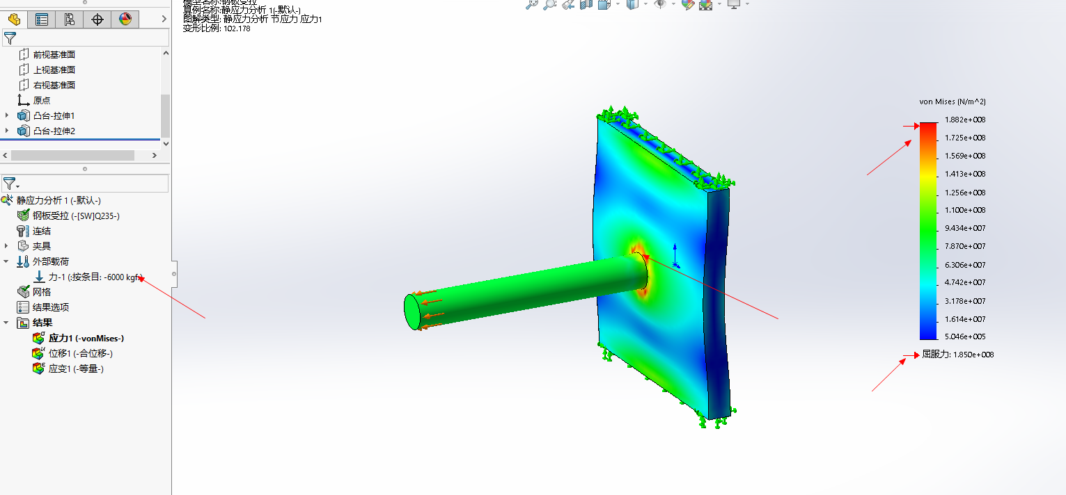

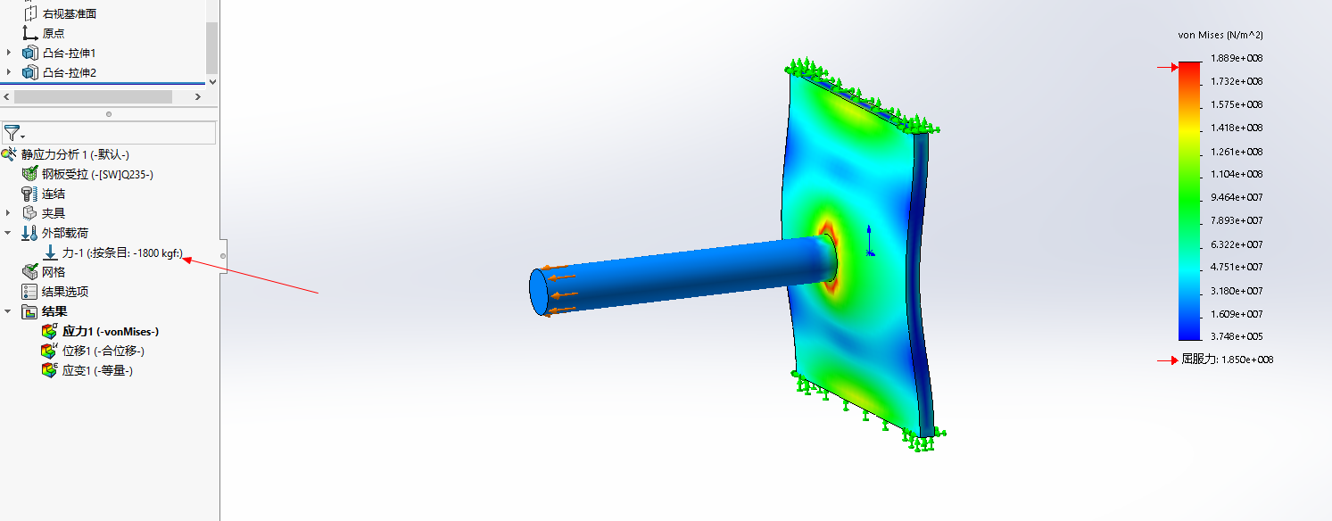

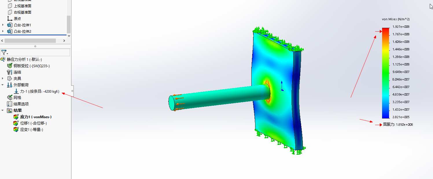

发表于 2019-12-31 16:18:27 | 显示全部楼层
好像必需要一次一次输入kgf测试
$ G; ]3 f( \- Y/ k( @
6 ^0 B9 A" s* l% K  m  w) Wsolidworks好像不能反算可以承受多大力...# v& q5 E4 f$ a: f1 g* J* h
/ R( Z. \( H1 j/ v或者又是我不会用
  i- f/ [4 G. K# i0 i* |- a8 P8 j3 K 6000kgf 20mm 屈服.png 4200kgf 16mm 屈服.png 1800kgf 10mm 屈服.png
, T% P4 ^: S. h  @% N% s/ J
* Y' Q' A# S" T, B# b& w从上到下应该是20mm 16mm 10mm的屈服力...
; [0 H/ S3 g, u1 N/ [
0 X& V- E/ x4 _) M# r不是很准 但是不能超过这个值

发表于 2019-12-31 16:33:57 | 显示全部楼层
鹰头猫 发表于 2019-12-31 16:22. j( u+ v( n( E' O8 C
另外由于是M36*3的螺钉 内径只有
* E+ l' J* h. ~/ C! X/ }32.752
) ]1 w# x/ T3 c7 q# }4 A  Q  o我按6楼的倒角等参数又做了一遍,网格大小3.93,公差0.19,算出来20800N,我不知道咋回事7 J" \5 m/ X8 g
