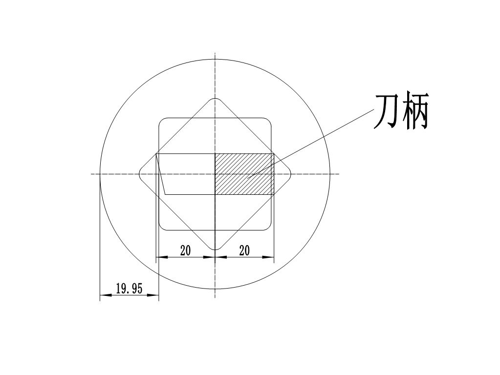

楼主: ph_one
这个内孔有办法挖吗

有没材质、强度、精度要求。
其实有的要求可以用增材加工的方式。

最终那把刀的设计思路,工件对角线插入刀

这个完全能搞定。
38的孔,移动20mm,那还不是小菜一碟。L型勾头刀。做两把,一把车前面,一把车后面,车后面的是勾头刀,刀尖向后。

可以,大不了吃刀慢一些

好难啊,这是自己把自己埋了的节奏,单边12mm已经是极限了,想达到单边20mm是不可能的,改变工艺或者重新设计吧

我也觉得勾头刀杆可以加工。好在勾的不是太深。
