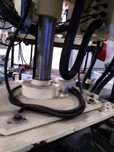

年底设备大盘点,在车间角落发现一台老古董的设备,感觉有些地方设计的不太合理,发帖出来供社友大神们找找茬。。。

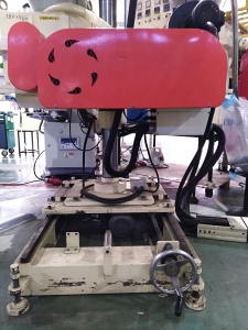

这是一台型材锯切设备

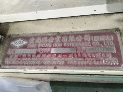

金尚鸿,一家台湾的设备厂家,百度都搜不到,估计已经关门大吉了!

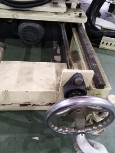

传动机构是T型螺杆,这种机构现在手根本摇不动;

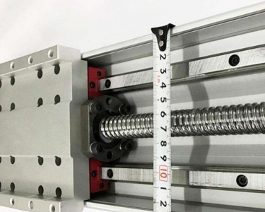

建议大家有条件的话,还是优选滚珠丝杠与线性滑轨做为模组;

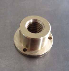

传动卡顿的主要原因还是在螺母上面,它竟然直接和底部焊在一起;链接方式不对,选型也不合理;
螺杆上面的螺母还是铜套会好一些,后期磨损可以更换;
线性滑轨上面没有设计防尘罩,落了一层灰,而且生锈严重;

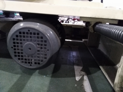

整个机台可以升降,导向靠这根大导柱,而且镶了根齿条,底部的电机是动力源;

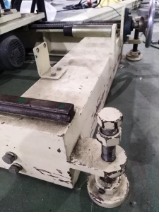

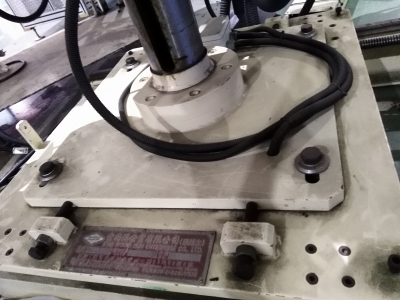

底座还可以平移,采用腰孔和外六角螺栓顶紧;

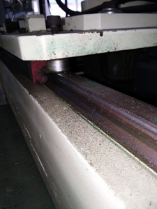

最后一张十分奇怪,线性滑轨的导轨上面竟然有钢块用螺栓压紧,没搞懂设计者的意图,这样的压紧力不是会对导轨有损伤吗?导轨被压坏了,滑块还怎么移动!

这个正常使用的时候,应该就不需要再调节丝杆位置了,所以才有压紧结构吧。

|七曜神权发表于 12-09 13:35这个正常使用的时候,应该就不需要再调节丝杆位置了,所以才有压紧结构吧。
但是压块压紧在导轨滑面上也固定不牢的。。。
发表于 2019-12-9 22:41:54 | 显示全部楼层
同意。调整好了之后锁紧。解锁后再调整。
发表于 2019-12-10 08:15:47 | 显示全部楼层
最后那个可能不是压紧用的呢,只是分担下受力
