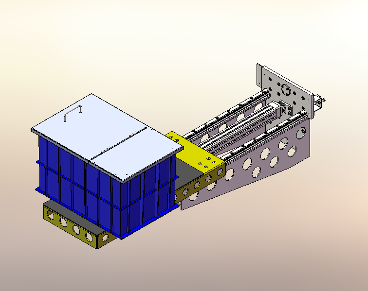

图示是一个气动伸缩货叉机构,货物重60公斤,耳环型气缸驱动,直线导轨导向,请教下结构是否合理?
发表于 2019-12-3 20:12:45 | 显示全部楼层
线轨还是反着用吧,滑块固定,滑轨移动
发表于 2019-12-3 20:21:32 | 显示全部楼层
不是很合理,滑块承受太多的扭力,负载重一点长时间运转很伤滚珠
发表于 2019-12-3 20:23:26 | 显示全部楼层
如果要用的话建议上面在做个斜拉弹簧,减缓滑块所承载的侧翻力
发表于 2019-12-3 20:27:49 | 显示全部楼层
机构伸出来,就是悬臂了。60kg的负载哦,核算一下导轨就知道了
发表于 2019-12-3 20:49:34 | 显示全部楼层
反过来用,估计35导轨最多就够了
发表于 2019-12-3 20:51:31 | 显示全部楼层
不合理
发表于 2019-12-3 20:58:08 | 显示全部楼层
反过来  一条滑轨配2个滑块,是否更加合理?
发表于 2019-12-3 21:13:52 | 显示全部楼层
就是那个滚轮那里摩擦要不要镶一块
发表于 2019-12-3 21:15:06 | 显示全部楼层
伸出去行程多长?悬臂不好,上面承载60kg重量会不会影响气缸活塞杆?
只要能保证重心在滑块上就没什么问题  发表于 2019-12-5 17:26
应该是有一定的下挠,但活塞两端是销接,应该不会影响。  发表于 2019-12-4 11:33
