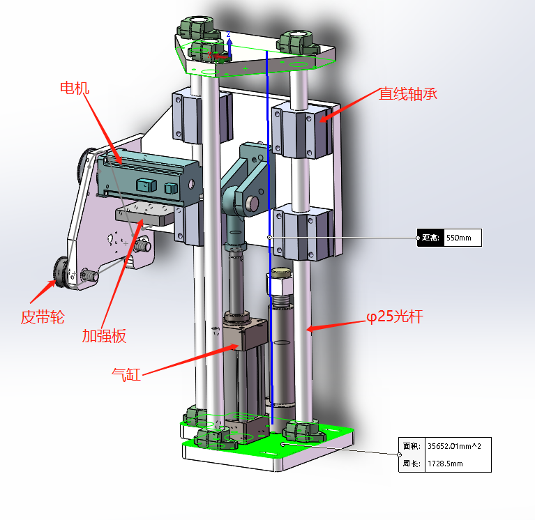

具体结构如图,情况是这样的:电机通电的话整个结构上半部分会有震动,下半部分还好,虽然震动很小肉眼是看不到震动的,但是手摸上去还是可以感受到。现在就是想减轻震动,请教各位大神,有没有什么好办法?(本来有更好的结构,但是老大觉得太丑,不让用,才采用了这个结构,现在换结构的话已经来不及了。)

直线轴承间隙必然会震动,换导轨

电机和气缸的运动分别是驱动什么?板和板的连接是螺栓或者焊接?安装电机的位置等于悬臂,考虑电机重量和负载造成侧板的挠度,增加肋板增加连接刚度。

让电机正常工作,手尝试按在设备的不同位置,同时发力。当你感受不到震动的时候就是在那个位置想办法去加固。注意安全。

电机驱动皮带轮,带动皮带。气缸驱动直线轴承与跟直线轴承相连接的那块板,还有电机上下运动。所有板都是用螺丝连接,为了减少重量都是用的铝合金(除了那块底板使用的钢板)。现在是考虑加一块加强板,但是怎么加又是个问题,没有多余的位置。
电机驱动另外一个驱动模块上下运动?侧板最上加一块小板连接侧板和前ban能勉强增加一点刚度,重要是电机所处位置越靠近前板越好,在避免干涉的情况下,或需考虑电机选型所需要的重量,步进或者伺服各类型下的重量...  发表于 2019-12-3 11:14
