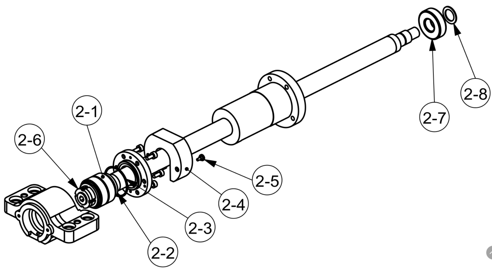

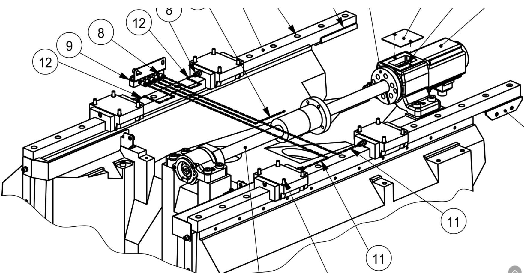

日本兄弟机的Y轴滑台滚珠丝杆是电机端浮动,那电机与丝杆采用什么样的联轴器?(2-7是深沟球轴承6204VV)

发表于 2019-11-30 14:30:52 | 显示全部楼层
是不是电机直联式的?
 楼主| 发表于 2019-11-30 14:40:39 | 显示全部楼层
大萝卜 发表于 2019-11-30 14:30
是不是电机直联式的?
机床滑台为了保证位置精度,可能都是电机直联,这个是直联,最近研究机床,发现与非标设计有很大区别,精度完全不在一个等级
发表于 2019-11-30 14:43:14 | 显示全部楼层

发表于 2019-11-30 15:08:12 | 显示全部楼层
用的是刚性联轴器吗?
发表于 2019-11-30 17:05:42 | 显示全部楼层
楼主是做缝纫机行业的?
发表于 2019-11-30 21:04:34 | 显示全部楼层
这个可能是两端固定吧
