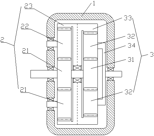

配这个怎么样?减速比100~10000:1

两级齿轮减速器?

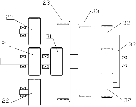

发表于 2019-11-30 11:27:14 | 显示全部楼层
ay852 发表于 2019-11-29 22:21
两级齿轮减速器?
我的设计。减速比100~10000:1。
第一级不是行星轮,第二级才是。
