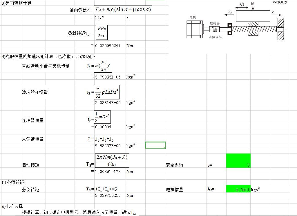

第六步里面说根据计算,初步确定电机型号,然后输入转子惯量,确认TM;
请问是通过以上哪个数据来初步确定型号?

发表于 2019-11-28 17:55:41 | 显示全部楼层
第一步和第二步呢?

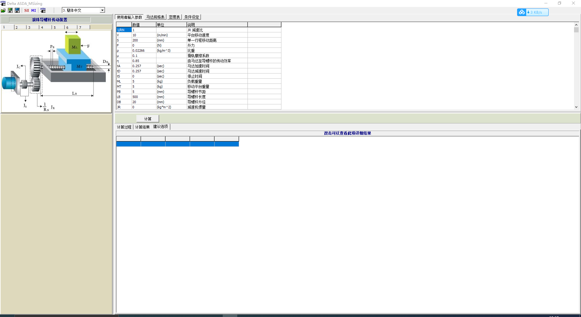

发表于 2019-11-28 21:24:46 | 显示全部楼层
计算出了电机惯量,电机的启动转矩,电机输出转矩,电机设计转速,这些参数知道就可以做选型。按伺服电机选型手册做计算也没问题。毕竟那是伺服电机制造厂专业人员写的计算过程。

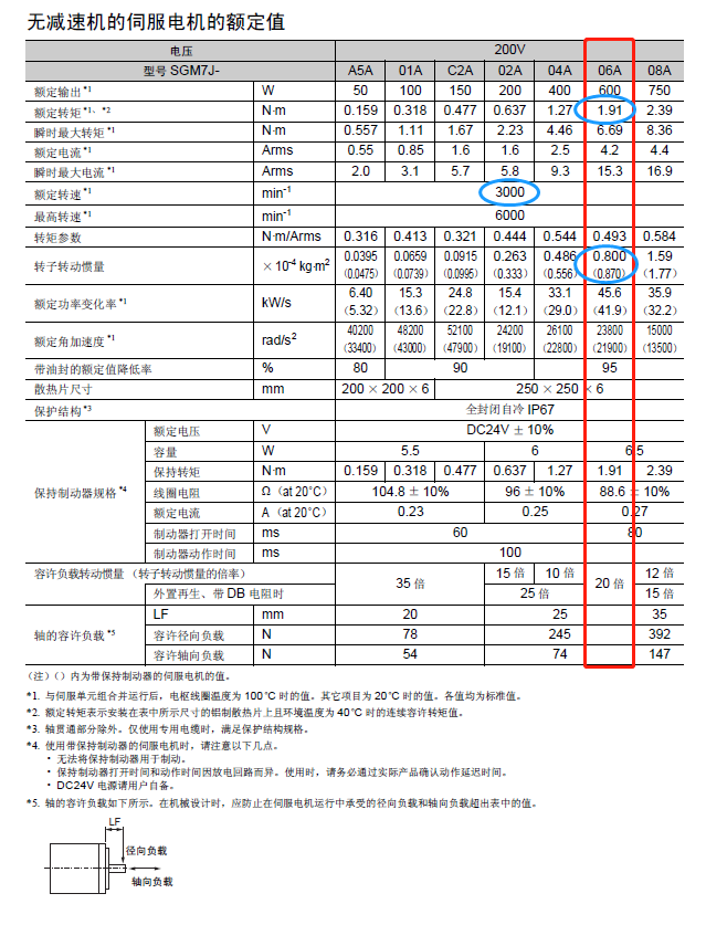

发表于 2019-11-29 08:53:31 | 显示全部楼层
根据转速、必要转矩可以先确定一个电机型号,这时候还不是最终的型号,要看这个型号电机惯量能否满足要求,如果不能就要选大一号的电机。
比如上面这个电机,转速3000,嫁入计算转矩是1.5,那么至少要选转矩为1.91的电机。这时候还要看惯量,假如算出来得负载惯量与电机的转子惯量(查表0.8)比值在20(查表可得)倍以内,ok,选这个可以。假如大于20倍,说明这个电机惯量不够,需要选08A型号的电机,然后再验证。。。
发表于 2019-11-29 15:26:31 | 显示全部楼层
