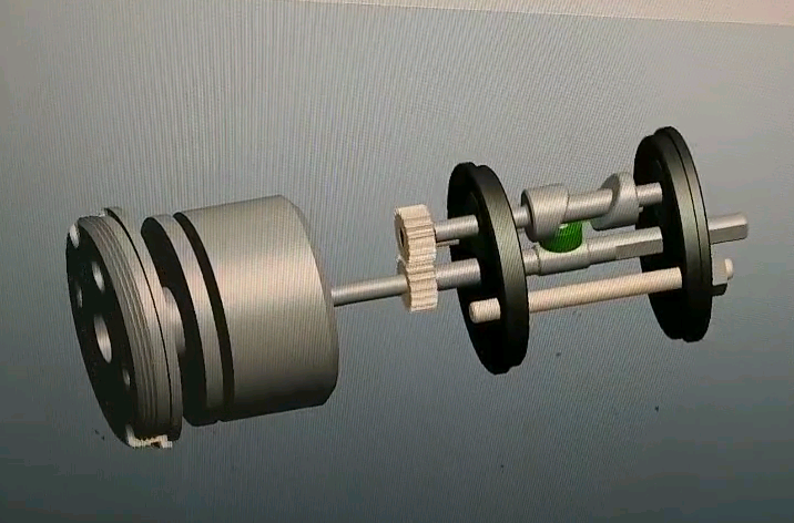

请大家帮忙想想旋转运动转换为直线往返运动

 楼主| 发表于 2019-11-28 10:06:20 | 显示全部楼层
2733028848 发表于 2019-11-28 08:48
加个滑轨滑块,连杆,360°直接转直线
滑动轴与电机旋转轴是要同心的

 楼主| 发表于 2019-11-28 10:35:11 | 显示全部楼层
之前有考虑圆柱凸轮,因滑动杆与电机旋转轴是同心,先用两齿轮偏心凸轮,再带动滑动杆。产品的外径不能超出25,圆柱凸轮外径更小,滑槽坡太大有卡死的象。                        或许有些地方我没有考虑到!!还请大神指导下。。。
发表于 2019-11-28 12:18:38 | 显示全部楼层
李子衡lzh 发表于 2019-11-28 10:35
之前有考虑圆柱凸轮,因滑动杆与电机旋转轴是同心,先用两齿轮偏心凸轮,再带动滑动杆。产品的外径不能超 ...
外径有限制,长度没限制么?
你的滑动杆尺寸也没说清楚。最好将你的3D图档传上来。
 楼主| 发表于 2019-11-28 15:53:21 | 显示全部楼层
大白小白 发表于 2019-11-28 12:18
外径有限制,长度没限制么?
外径有限制,长度不限,但尽可以短点。
草案
草案
发表于 2019-11-29 13:36:04 | 显示全部楼层
李子衡lzh 发表于 2019-11-28 15:53
外径有限制,长度不限,但尽可以短点。
12000转,磨损,发热,,,到处是坑。发悬赏红包,请大侠们出手吧
发表于 2019-11-29 15:47:02 | 显示全部楼层
曲柄,丝杆
发表于 2019-11-30 16:13:24 | 显示全部楼层
了解下直线电机?
发表于 2019-12-1 08:36:42 | 显示全部楼层
螺杆螺母就可以啦
