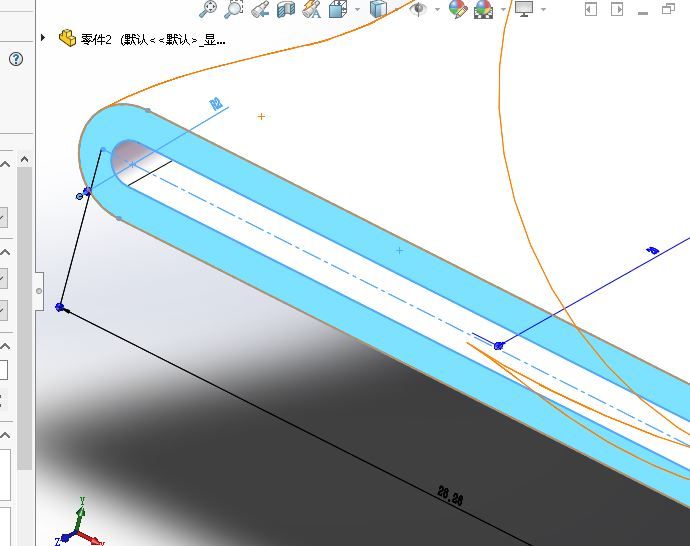

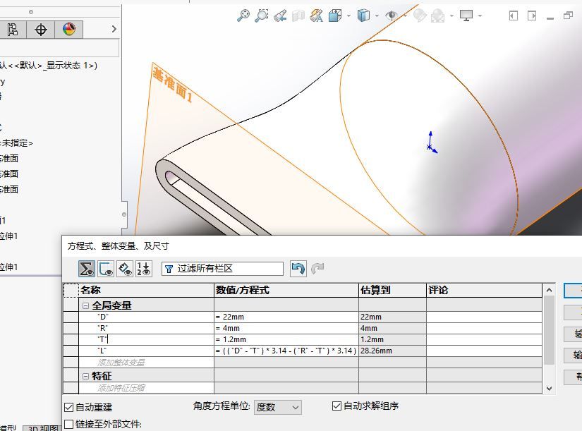

请问下各位这个圆管拍扁的尺寸是如何得来的有计算方式不
发表于 2019-11-25 08:02:32 | 显示全部楼层
这个变形是不规则的,计算值也只能参考,除非用模具控制

圆管的中性层长度减去一个两端中性层园整园弧长后÷2等于开口的直段长度。

 楼主| 发表于 2019-11-25 20:01:09 | 显示全部楼层
恩,理论上好像也只能这么算
对就对,错就错,不必勉强,如果需要做到26mm,那R=2.7mm。  发表于 2019-11-26 19:40
 楼主| 发表于 2019-11-25 20:01:42 | 显示全部楼层
恩,感觉这个尺寸标注了也只能当参考

 楼主| 发表于 2019-11-25 20:03:36 | 显示全部楼层
晓昀 发表于 2019-11-22 20:23
这个恐怕要用模具做,随便挤扁,尺寸很难保证。
恩,尺寸貌似只能参考用
