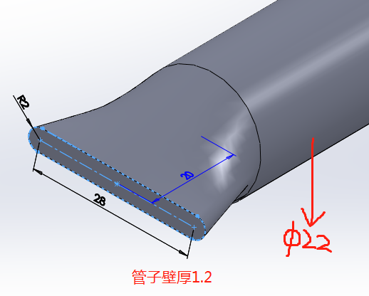

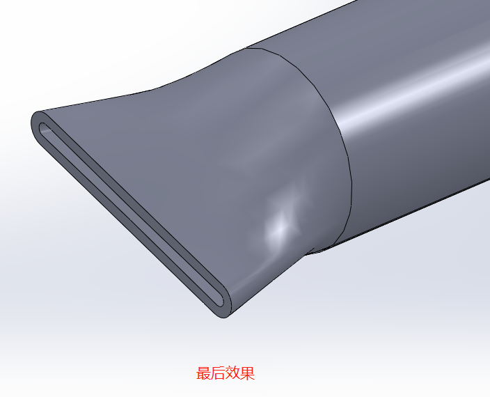

如图所示,一根外径22的圆管,需要做成图二中拍扁后效果,图一中的尺寸是之前同事设计的,我想知道这个28和R2的尺寸是如何得来的,有没有什么计算的方式呢或者换句话说假设我28那个尺寸改成26,那么那个R2应该改成多少才是合理的,就是不理解这两尺寸间的关系该如何确定,烦请大神相告

这个恐怕要用模具做,随便挤扁,尺寸很难保证。

发表于 2019-11-22 21:51:28 | 显示全部楼层
让拍扁处横截面外廓尺寸与φ22外圆周长相等就行了 这个没必要较真儿

发表于 2019-11-23 09:54:02 | 显示全部楼层
我觉得R2应该是管子的壁厚是2

发表于 2019-11-23 11:41:15 | 显示全部楼层
壁厚是1,压扁之后厚度是2,所以R就是R2,至于28这个长度,找个费料去找人帮你压一下实测一下就好了,当然理论计算的话参照钣金的折弯系数来计算。
发表于 2019-11-23 14:06:20 | 显示全部楼层
http://www.cmiw.cn/article-333893-1.html这个就是计算公式,按照这个画好之后就是参数化的,只要改个圆管直径就可以
发表于 2019-11-24 23:16:38 | 显示全部楼层
难道是周长相等?
