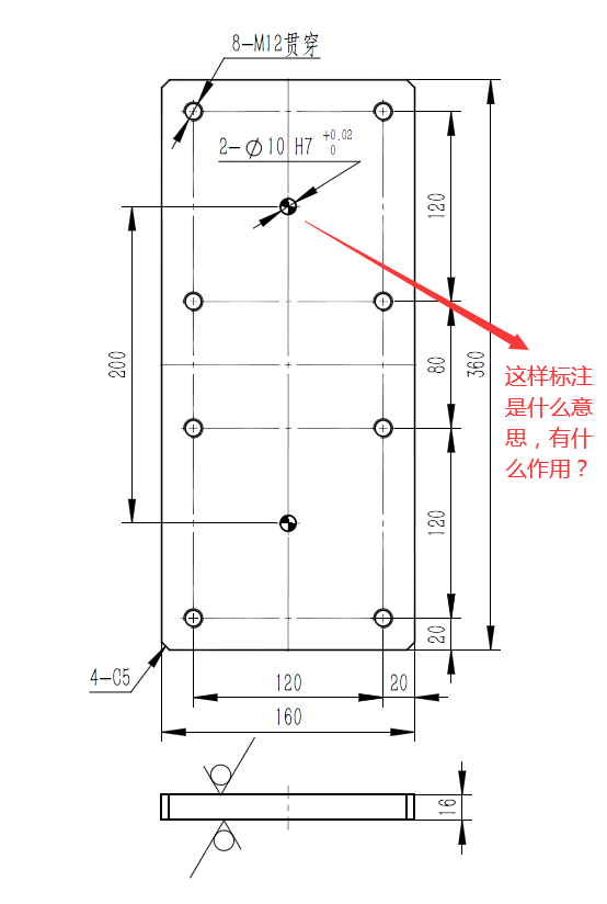

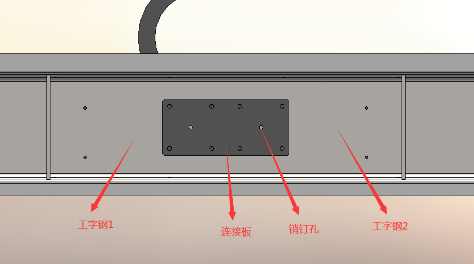

看到一份图纸,图示这个连接板的作用就是连接两根断开的工字钢,但加工图纸上标注了2个销钉孔符号,这是什么意思呢?作用是什么呢?有答疑解惑的大侠吗?
发表于 2019-11-22 10:12:08 | 显示全部楼层
销钉孔是定位用的,将两个工字钢对齐,并用连接板和销钉先定好位,再按装8个联接螺栓,拧紧。

 楼主| 发表于 2019-11-22 10:43:01 | 显示全部楼层
但是这两根工字钢上并没有打对应的销钉孔呀?没怎么接触过销钉,用销钉定位,两个件上不应该都打孔吗
 楼主| 发表于 2019-11-22 10:44:03 | 显示全部楼层
Slainet 发表于 2019-11-22 10:16
是不是外面还有什么东西需要固定
没有,就是连接两根工字钢的
发表于 2019-11-22 10:55:45 | 显示全部楼层
现场配作
发表于 2019-11-22 11:21:18 | 显示全部楼层
没什么意思,这是制图的标准要求:
在同一图形中,如果有几种尺寸数值相近而又重复的要素(如孔等)时,可采用标记(如涂颜色)或标注字母的方法来区别;
标注的形式方向或位置不同,代表不是一类要素。
也不能全怪学生,老师也不像从前的老师了;我们都是被老师逼得,所以说还得感谢老师啊!  发表于 2019-11-23 10:09
现在的做设计的孩子们,都没学过机械制图吗?  发表于 2019-11-22 21:41
正解!  发表于 2019-11-22 21:40
详见设计手册“尺寸注法”  发表于 2019-11-22 11:23
