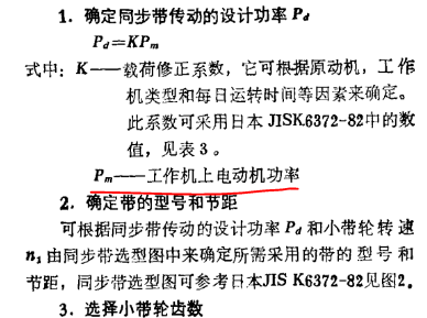

发表于 2019-11-19 10:16:10 | 显示全部楼层 |阅读模式
同步带传动,Pm这里说的是电机功率,现在电机上加了减速器,这个值是不是要除以减速器的速比。例如:1kw的电机,经过减速比为10的加速器,输出的功率是100w(传动效率忽略)
发表于 2019-11-19 10:23:35 | 显示全部楼层
不用,你就考虑能量守恒的原理就行
 楼主| 发表于 2019-11-19 10:48:18 | 显示全部楼层
P=TN/9550,减速后N减小,T增大,那P不就是不变吗。
(如果算上减速器的效率,p要不要乘以效率)

发表于 2019-11-19 12:50:26 | 显示全部楼层
功率计算不用考虑减速比,功率只需要考虑传动效率即可;转速和扭矩计算需要考虑减速比。

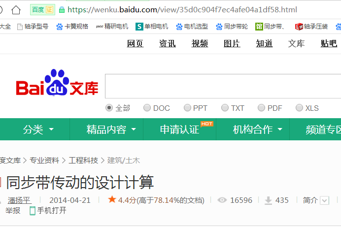

发表于 2019-11-19 14:49:44 | 显示全部楼层
|as13025251541发表于 11-19 10:48P=TN/9550,减速后N减小,T增大,那P不就是不变吗。<br>
(如果算上减速器的效率,p要不要乘以效率)<br>
你这个文档在哪儿看到的?我也想了解一下同步带选型

 楼主| 发表于 2019-11-19 15:31:57 | 显示全部楼层
发不了链接0.0
