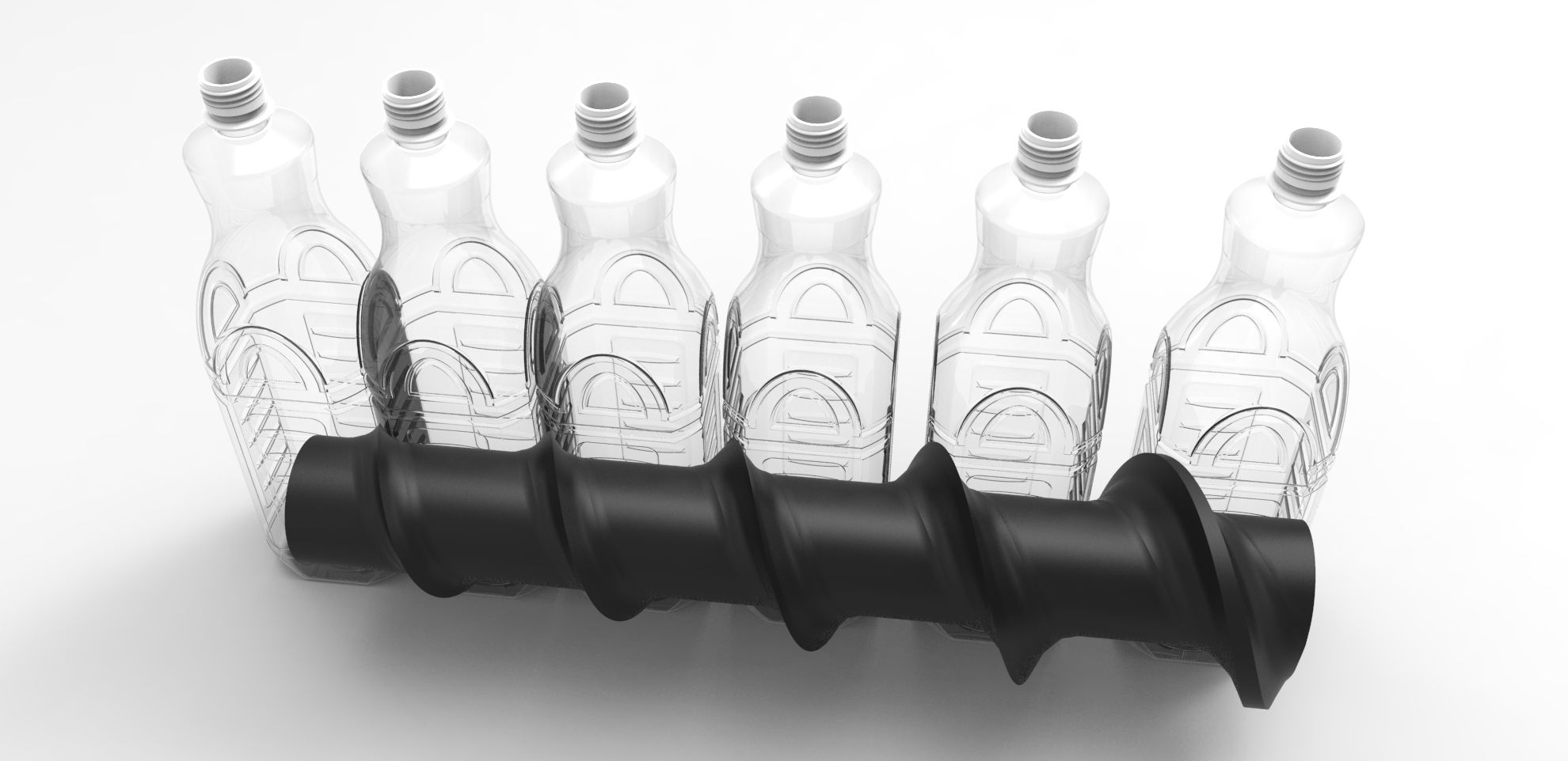

楼主: 达达来了
一根螺杆上随着长度的变化,螺棱越来越宽
 楼主| 发表于 2019-11-16 08:11:42 | 显示全部楼层
对的,我要截面越来越宽
发表于 2019-11-16 08:45:36 | 显示全部楼层
做这个可以用剪切或者拉伸       前提你做好圆柱拉伸:1先建一个螺旋线,可变螺距的     螺距按你要求   圈数要求时第几圈的意思,
                                                                              2 建一个界面 :拉伸 时突起的截面      剪切时凹进的截面
                                                                            3 扫描 :时扫描切除还是扫描   按截面定
发表于 2019-11-16 20:27:04 | 显示全部楼层
这个主要靠引导线来实现了。

发表于 2019-11-17 22:43:20 | 显示全部楼层
给个例子,SW文件
输送螺杆.rar
3.3 MB, 下载次数: 22, 下载积分: 威望 -10 点
 楼主| 发表于 2019-11-18 08:02:08 | 显示全部楼层
叶飘零 发表于 2019-11-17 22:43
给个例子,SW文件
谢谢,我看看
 楼主| 发表于 2019-11-18 08:07:36 | 显示全部楼层
给个例子,SW文件
看了,瞬间就明白了,谢谢
