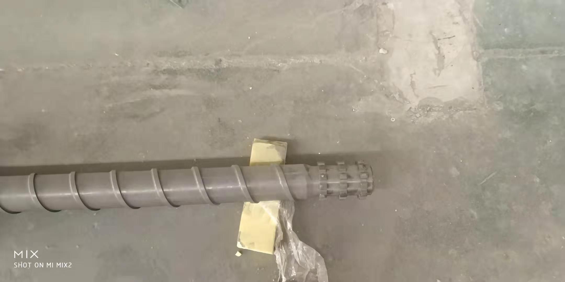

这用solidworks怎么画哈,有会画的吗,谢谢

发表于 2019-11-15 20:33:20 | 显示全部楼层
一个螺距10和一个螺距11的扫描切割相配合,切割槽是螺距的一半多点。10和11只是示意。

发表于 2019-11-15 23:09:04 | 显示全部楼层
扫描啊螺距圈数可以设定啊

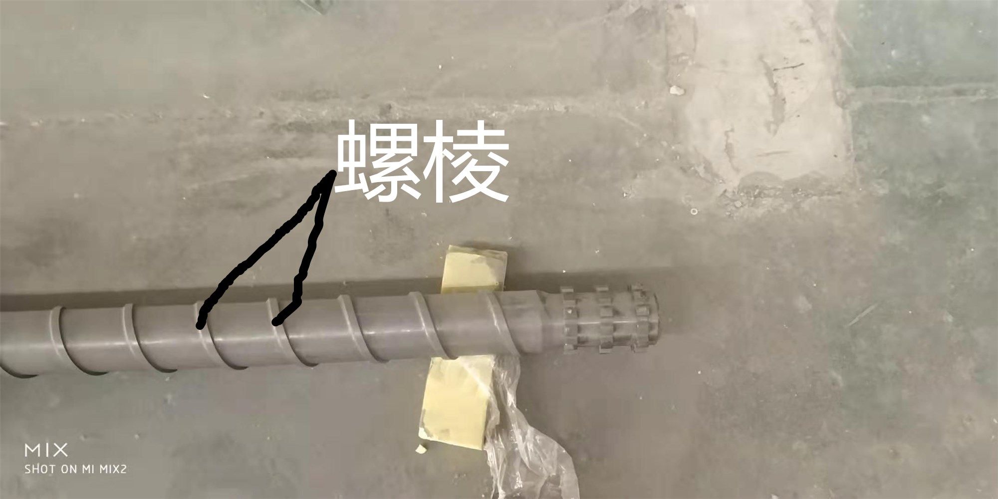

发表于 2019-11-16 00:54:56 | 显示全部楼层
达达来了 发表于 2019-11-15 19:48
这就是螺棱,我要弄成越来越宽
大哥,讲话要讲清楚,用专业术语,啥是螺棱。就听过螺距导程,螺纹线。要不你在图上标注出来啊,你不标注别人怎么理解,好好画图,别偷懒,问问题就要说得越清楚越好
 楼主| 发表于 2019-11-16 08:09:39 | 显示全部楼层
箭头标识就是螺棱,我要越来越宽
 楼主| 发表于 2019-11-16 08:10:30 | 显示全部楼层
lukesky213 发表于 2019-11-16 00:54
大哥,讲话要讲清楚,用专业术语,啥是螺棱。就听过螺距导程,螺纹线。要不你在图上标注出来啊,你不标注 ...
我发下面了
