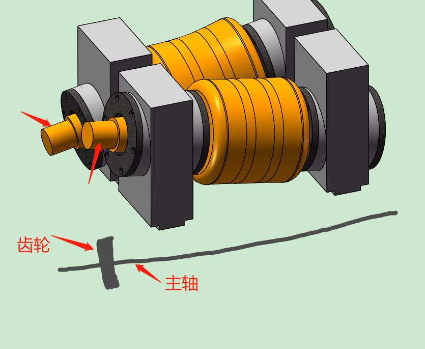

客户要求主轴到辊子用齿轮传动,辊子装配有10度的斜度,两辊辊缝可以调节。求助各位达人给个方案!

轴交角非 90°的圆锥齿轮传动

只要是间距能调节的都用不成齿轮,想别的办法吧

ay852 发表于 2019-11-15 16:38
轴交角非 90°的圆锥齿轮传动
社友看清楚,辊缝可调整
发表于 2019-11-15 17:49:06 | 显示全部楼层
能解决交角,辊缝调整不是问题。
发表于 2019-11-15 20:45:41 | 显示全部楼层
没看明白,这两条辊的目的是送料?
发表于 2019-11-15 20:47:29 | 显示全部楼层
默笑沧海 发表于 2019-11-15 17:36
社友看清楚,辊缝可调整
转速多高?负载大不大?
发表于 2019-11-15 22:12:09 | 显示全部楼层
轴交角非 90°的圆锥齿轮传动
行是行就是中心距调不了。
发表于 2019-11-15 22:26:08 | 显示全部楼层
齿轮是轮齿相互啮合传动,要啮合就没法调整辊缝隙,如果要调整一个小缝隙,那么传动中轮齿相互啮合的深度减小,传动扭矩也会减小。是否适合要求?
发表于 2019-11-15 23:10:40 | 显示全部楼层
不可以用万向节传动吗?
