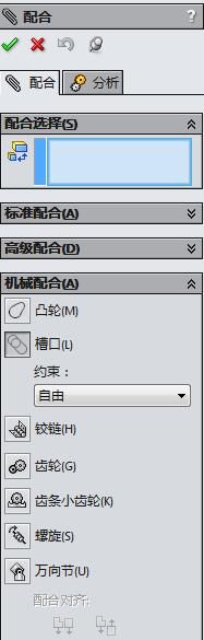

请求支援:光圈结构

 楼主| 发表于 2019-11-15 10:36:51 | 显示全部楼层
风味锅巴 发表于 2019-11-15 10:35
这下面灰色图里不是给了活动槽了吗
是有啊   但动不了哎
发表于 2019-11-15 10:41:25 | 显示全部楼层
15150264659 发表于 2019-11-15 10:36
是有啊   但动不了哎
那你是怎么定义配合的呢?一般来说定义行程才能动
发表于 2019-11-15 10:46:37 | 显示全部楼层
是有啊   但动不了哎
将你的文件打包上传网盘,让大侠给你诊断一下
 楼主| 发表于 2019-11-15 10:47:38 | 显示全部楼层
这个配合就是按槽的配合  就是可能那个角度和孔的位置参数不对
 楼主| 发表于 2019-11-15 10:53:31 | 显示全部楼层
公司电脑哎  都加密了  上传不了   大神可以帮我看看  大圆外径800mm   十等分   可以动的
 楼主| 发表于 2019-11-15 10:57:16 | 显示全部楼层
15150264659 发表于 2019-11-15 10:00
我就想知道这个每个三角的角度及长度怎么定
配合是对的  单个拉都可以动  就是全部配合了就动不了了    还是单个三角的尺寸有问题
要不你帮忙画一下看看    背板外径800mm   然后十等分   我这边的发不出去   都是加密的
发表于 2019-11-15 11:19:23 | 显示全部楼层
按槽的配合是啥配合,,,路径配合还是距离配合
发表于 2019-11-15 11:29:27 | 显示全部楼层
15150264659 发表于 2019-11-15 09:53
是这种的,十等分   槽为直的
不要画这么多,先拿一组机构模拟下,再试所有的,从图片上看,这机构没问题的啊,动不了可能是你装配约束有问题,
 楼主| 发表于 2019-11-15 12:31:37 | 显示全部楼层
就这个槽口
