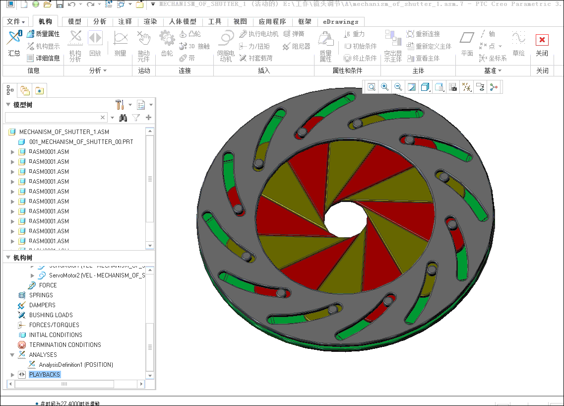

发表于 2019-11-15 09:46:52 | 显示全部楼层
  你看下是不是这样的,链接(旋转开关闭合仿真机构http://www.proewildfire.cn/thread-123256-1-1.html
(出处: 野火论坛)

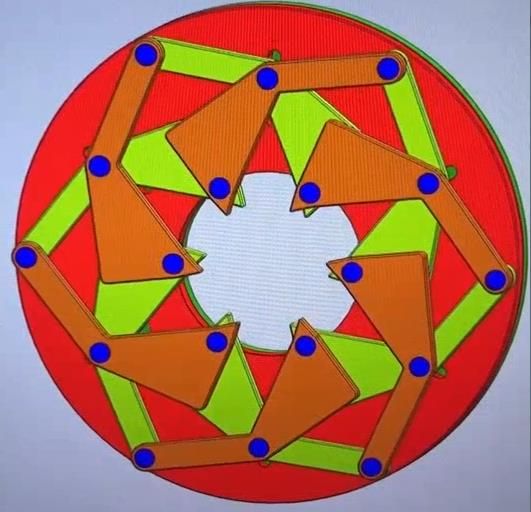

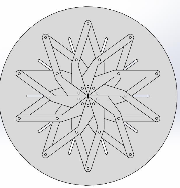

 楼主| 发表于 2019-11-15 09:47:45 | 显示全部楼层
画了   就是动不了呢  中间可能哪里有问题啊
发表于 2019-11-15 09:49:25 | 显示全部楼层
你这动不了才是正常的,结构不太对,每个都是三角形,2点确定,三边长度固定
 楼主| 发表于 2019-11-15 09:53:57 | 显示全部楼层
是这种的,十等分   槽为直的

 楼主| 发表于 2019-11-15 09:55:31 | 显示全部楼层
是的  就是要找这个边和点的位置   不知道咋找呢
 楼主| 发表于 2019-11-15 10:00:58 | 显示全部楼层
我就想知道这个每个三角的角度及长度怎么定
刚再看了下,有些地方看错了,点位你这里不是固定点,背后大板有长条孔,旋转支点在里面滑动的----你可以看看这里配合你有没有问题,能不能滑动  发表于 2019-11-15 10:53
