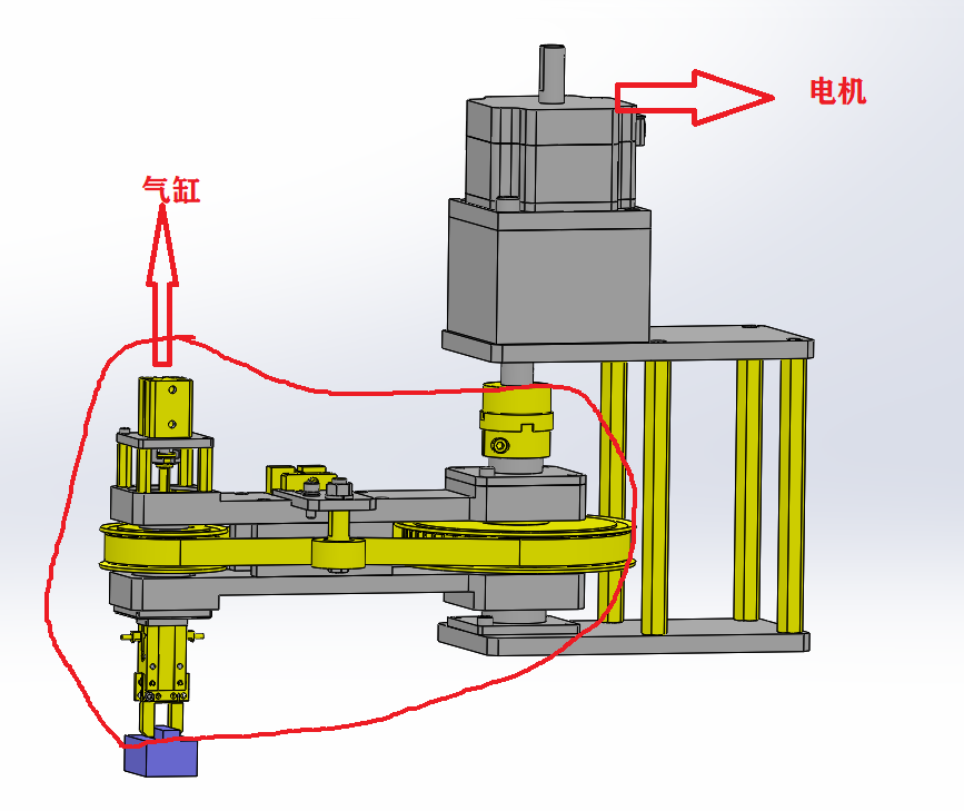

$ z$ b/ h0 y1 n, b9 t看了这个模型,主要作用是夹爪夹紧工件后,黄色部分带轮及气缸整体旋转90°到另一个工作台上方,然后带轮旋转是夹爪自转180°,放下工件。但是我有个问题搞不明白,红圈部分整体结构是怎么旋转90°的啊,电机不是只能是带轮旋转,然后通过皮带使另一个轮自转吗,那红色框选这部分结构怎么转动90°的

整个红色部分转,然后大同步轮不转,小同步轮就必须转。
我突然想打自己脸了,我发现你和13楼一个意思,是我理解错了,再看了下图,是你们这个意思!  发表于 2019-11-14 09:31
下载模型剖切看了一下,13#宣子哥回答完全正确,有兴趣的可以去看看。大同步带是转动的,然后带动小带轮转动。  发表于 2019-11-14 09:13

不知道说明白没有,电机只带动你画的红圈部分,然后大同步轮是不转的,这样,小同步轮就会转。

我感觉你说的意思是大同步带轮不转,人装在大轮上的支架转动90度,由于大轮支架转了90度。小轮也转了90度。应该是这样吧。

. y( K: ^8 l  e% @+ l9 ~小同步带上面的事气缸,用来升降夹爪的。如果是你说的那样是可以不用大同步带的吧* [  l% {; c; w# h5 S, w

这个模型有问题,你说的红色部分转动90度是电机带动的,但是皮带轮是无法转动的。C:\Users\A\Desktop\产品打磨,图片中红色轴是固定不动的,大同步带轮和红色轴用键固定,相对静止。

% y6 q7 \& f+ d) g/ W我感觉你说的意思是大同步带轮不转,人装在大轮上的支架转动90度,由于大轮支架转了90度。小轮也转了90度。 ...
' K0 Q: _- ~* K( U" t9 i是这个意思。

6 P2 u8 I  A' |* v& A; v0 u2 W小同步带上面的事气缸,用来升降夹爪的。如果是你说的那样是可以不用大同步带的吧
& `: |$ Q- p& s! w& i需要大同步带轮的,不然没法让小同步轮相对摆臂转动。7 ?% x1 g- u' {) N: t4 k$ _
大轮是静止的,臂是摆动的,臂摆动带动小轮动。  发表于 2019-11-14 08:38
! r/ Q9 R$ @. a) e7 b这个我知道。我意思是电机要么只能是带轮转,要么只能使这个红色框选部分转,难道有方法可以两个兼有之吗?, k& O6 Y' I0 F. K
