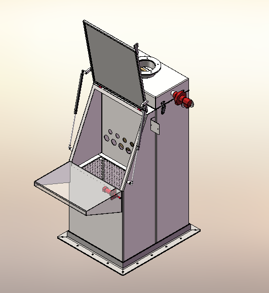

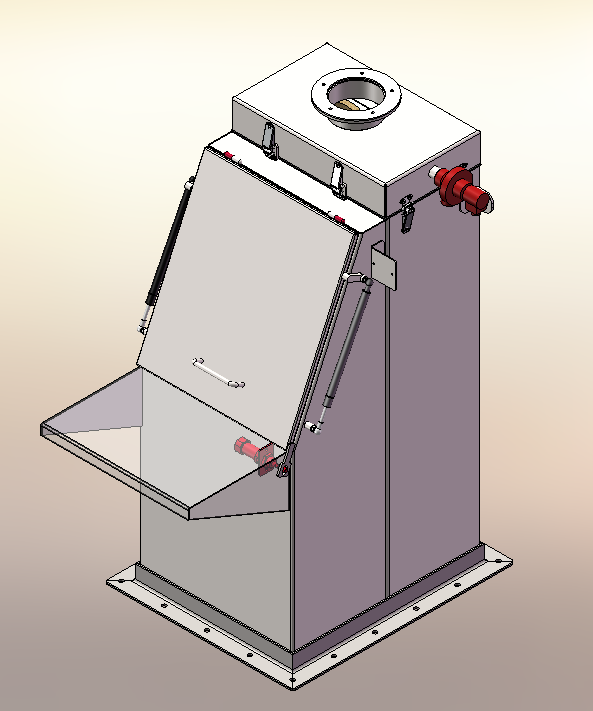

图示设备会用到气弹簧,初始设计配置了2个,为了省点钱,主管说改为1个,请问改为一个在一侧,关门是不是关不严?
发表于 2019-11-12 13:42:33 | 显示全部楼层
两个会好些  一个会受力不匀
发表于 2019-11-12 13:55:08 | 显示全部楼层
便宜货也就二三十一个,有什么好省的。。。
发表于 2019-11-12 14:01:25 | 显示全部楼层
看来今年特别的艰难
发表于 2019-11-12 14:33:29 | 显示全部楼层
另一边很可能会关不严。除非门做的强度很大,并且铰链质量很好,并且开关频繁的话,很容易就变形
发表于 2019-11-12 14:43:25 | 显示全部楼层
门板时间长了会变形吧
发表于 2019-11-12 15:28:12 | 显示全部楼层
我觉得你领导思路对的,只是用的不是这样的气弹簧。不需要这么大的力
发表于 2019-11-12 15:28:46 | 显示全部楼层
要看你门的宽度跨幅有多大吧
发表于 2019-11-12 15:40:18 | 显示全部楼层
你们主管管的真宽,这种领导,瞎捣!操蛋!
发表于 2019-11-12 16:01:07 | 显示全部楼层
“初始设计配置了2个”
不是个数的问题 是大小的问题 通过计算确定要用到这么大的弹簧?还是随便选的?
