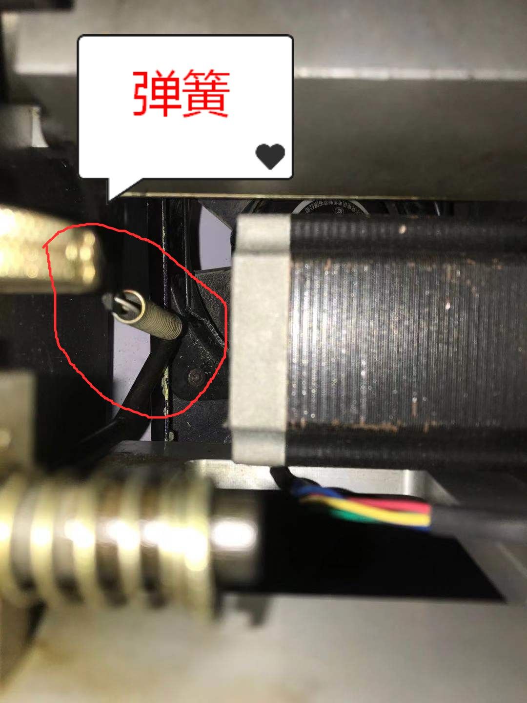

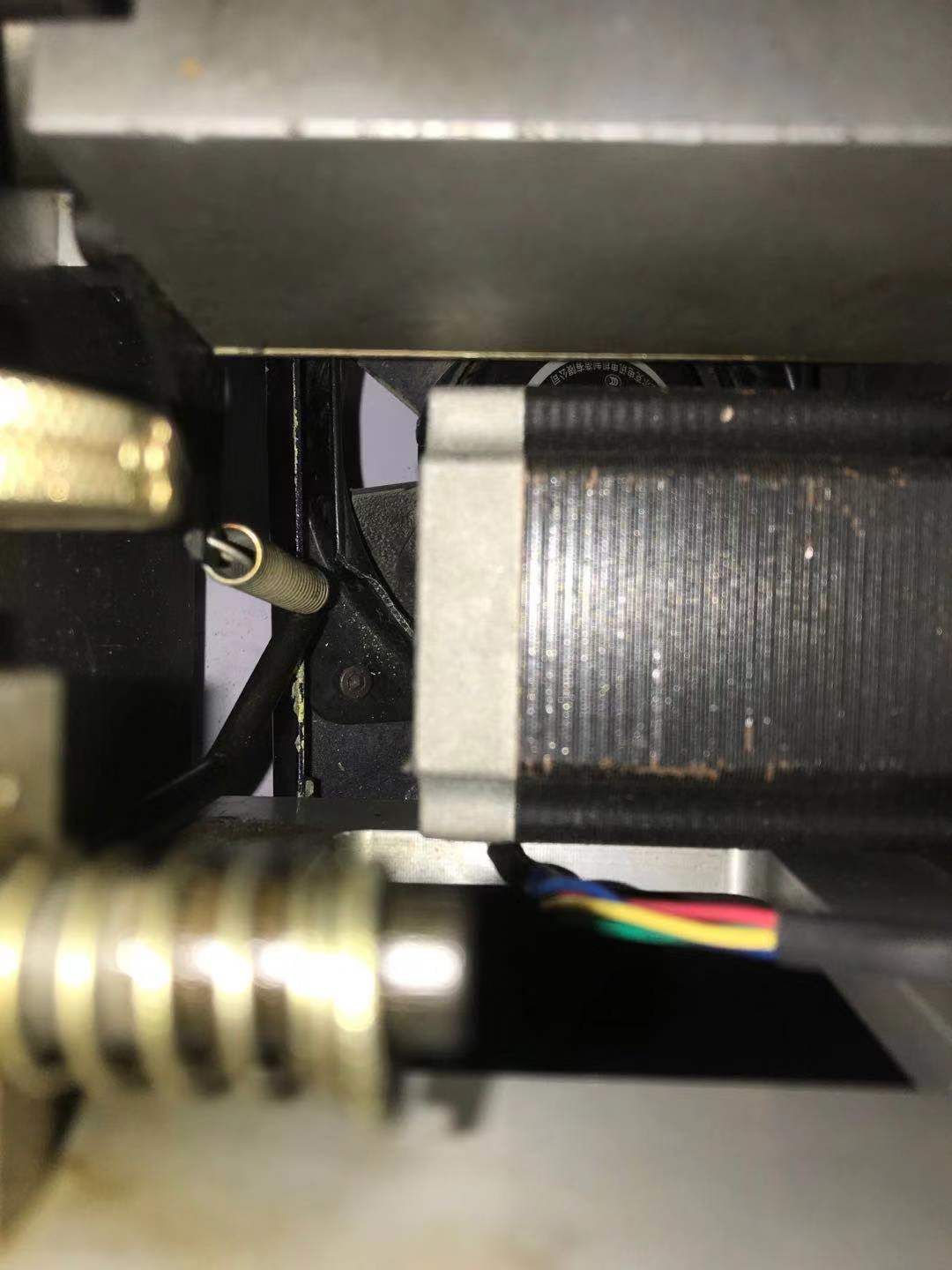

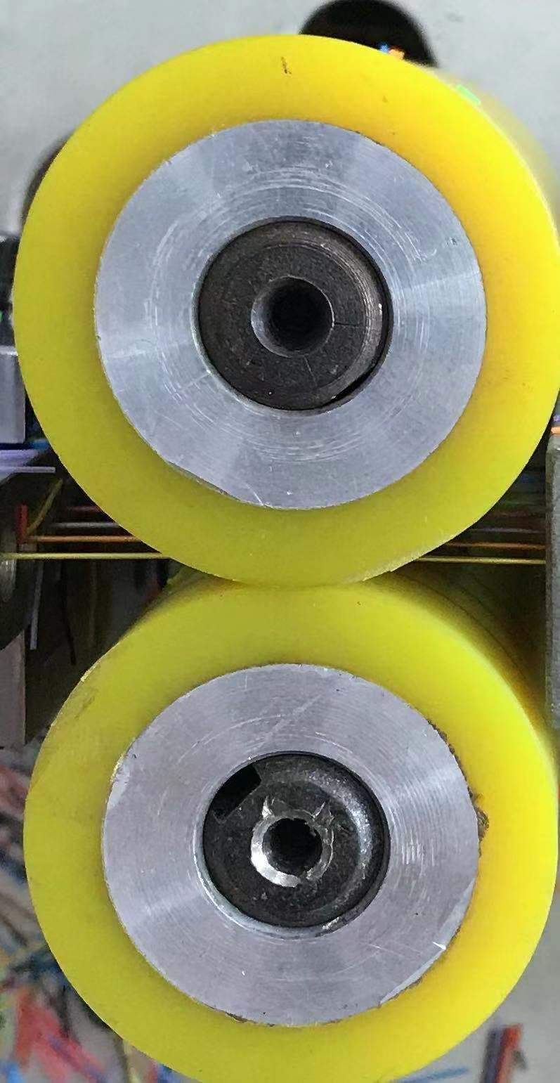

各位大神好,有二个问题请教下
1:裁线机的二个送线轮,现在二个是有动力驱动的,想改成只驱动一个,另外一个从动,这样会有什么 影响。
2:这二个轮子原来是用弹簧拉紧的,现在想改成用气缸或弹簧从上面直接压紧,用气缸和弹簧哪个好,

发表于 2019-11-9 15:20:58 | 显示全部楼层
下面的作为主动轮好 用气缸压好

发表于 2019-11-9 15:27:09 | 显示全部楼层
弹簧的力度比较好调节吧
发表于 2019-11-9 15:43:48 | 显示全部楼层
第一个图是什么意思?没看懂,第二个图是你说的两个主动胶辊轮吗?在第二个图里弹簧在哪个位置?
 楼主| 发表于 2019-11-9 15:54:59 | 显示全部楼层
第一个图就是第 二个图的上面的轮子拉紧的结构,是从侧面拉紧的,下面的这个轮子是不动的,上面这个轮是可以往上动的,有一个齿轮箱,在齿轮箱上有一根类似横柱的用弹簧把它拉住的,第二个图就是二个主动轮。 微信图片_20191109144513.jpg
发表于 2019-11-9 16:17:15 | 显示全部楼层
还是两个动力比较好吧,拉线稳定点。你用气缸是考虑引线方便还是有别的考虑?先占个座,等大神分析一下。
发表于 2019-11-9 16:30:27 | 显示全部楼层
1.上下两个主动轮改上为从动轮的影响是有可能线会打滑,因为线很细,本身与轮子的接触面积就小,再加上一半无驱动力还要带着从动轮转,有可能会有打滑现象。
2.用气缸好些,因为只要调节气压就可以改变轮子对线的压力,而弹簧只能更换。
发表于 2019-11-9 18:26:15 | 显示全部楼层
送出去的长度会不一样,而且随时间减少长度的比例更高。
发表于 2019-11-9 19:53:29 | 显示全部楼层
弹簧比较好吧,弹簧力可以随着轮子受的外力柔性调节,气缸的出力怎么随着轮子组成的系统的外力调节?再看看其他社友有什么建议?
