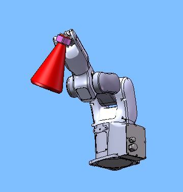

发表于 2019-11-8 14:05:08 | 显示全部楼层 |阅读模式
项目:使用六轴机器人对锥形瓶内的产品进行摆动,摆动动作较为强烈
问题:试验机,采用人工箍紧,螺丝锁紧的方式,如改为自动化,设备自动装夹锥形瓶,担心加持不够紧,容易被甩掉
方案:初步采用加持气缸或利用气缸做治具,担心加持不够紧,容易被甩掉。
其他信息:
1,六轴机器人的负载能力:4KG
2,锥形瓶(2000ml )及产品的重量约为:1.2kg
3,锥形瓶内有药水。有一定的腐蚀性。
4,锥形品的加持位置的直径为40mm,加持的高度为:30mm。锥形瓶高度为160mm
大家有什么好的夹紧机构,方便自动加持。最好是纯机构的或带有弹性加持的方案或思路。感谢大家

我在想能否在机器人的头部用快速夹具夹紧。夹具的开合,用外力控制。

用气缸夹肯定行,短行程,大夹特力的气缸

电爪应该可以的,见过电爪夹试管的。夹锥形瓶可以去问下这方面的供应商。

类似大力钳的结构原理,楼主了解下

可以看看Gimatic的夹具

直接买一个亚德客的平行夹爪气缸,25缸径的,足够抓紧了!

夹的时候瓶子会不会变形? 用真空吸盘吸不行吗?派亚博有种吸苹果之类的吸盘,可以考虑一下

是塑料瓶,壁厚估计有2mm,采用抱箍的方式,不会变形或破损。
我都担心采用气缸夹不紧,用真空吸,更不可能。
