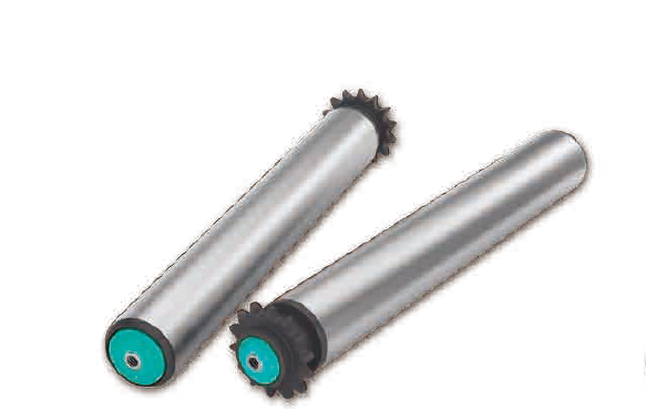

高中生求助!轴如何固定在管内转动
发表于 2019-11-6 08:23:09 | 显示全部楼层
常见辊筒不就可以吗?管两端压装轴承,轴承上穿轴
发表于 2019-11-6 08:28:11 | 显示全部楼层
现在高中就开始研究这个了吗
发表于 2019-11-6 08:52:43 | 显示全部楼层
2993467351 发表于 2019-11-5 22:53
轴承与管有间隙这点不懂,是过渡配合吗?不然怎么固定得了
间隙配合是间隙配合,过渡配合是过渡配合。
不是说了嘛,要考虑好轴承的轴向定位问题,这就是你问的固定。
发表于 2019-11-6 09:09:48 | 显示全部楼层
管内径没要求的话做个轴承座,轴承座根管连接,螺丝固定或者焊接固定都可以
发表于 2019-11-6 09:31:41 | 显示全部楼层
加个铜套就完事来,哪里来那么多的花里胡哨的名堂
