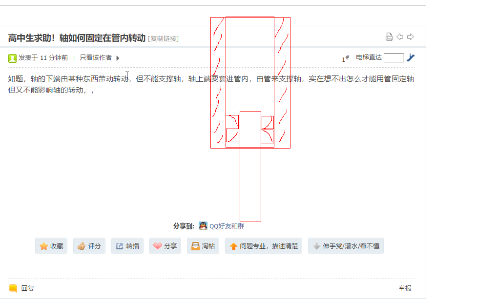

如题,轴的下端由某种东西带动转动,但不能支撑轴,轴上端要套进管内,由管来支撑轴,实在想不出怎么才能用管固定轴但又不能影响轴的转动,,

用轴承,图中能看出来不,再想办法把轴承固定在管内,把你上面的管子想象成轴承座。

轴承固定轴,轴承要固定在管内,得用过盈配合了吧?管加热,使其膨胀,然后迅速将轴承放入管内,这个方法行得通吗?

轴上设计个台阶

轴承内圈与轴过盈配合,轴承与轴转动,管子不转。轴承外圈与管子内壁间隙就可以,但是要考虑好轴承的轴向定位问题。

轴承与管有间隙这点不懂,是过渡配合吗?不然怎么固定得了

这才是point。lz你只需要说清楚你的需求,什么工况,谁带动谁,转动速度如何,负载如何。
