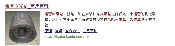

第一次见这种皮带盘涨紧机构

这个结构很常见

好多都是这样的,方便批量化,改换孔径。
这个有名称吗?一半螺纹连接,看起来不放心。

这个是锥套皮带轮。

好多都是这样的,方便批量化,改换孔径。
嗯嗯,已经标准化了
