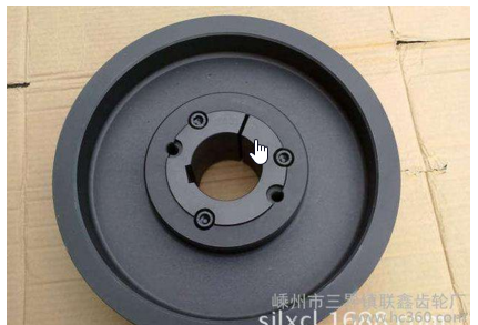

原谅我的孤陋寡闻,第一次见这种皮带盘涨紧机构。
有点类似于轴孔连接用的涨紧套结构!
发表于 2019-11-1 20:16:02 | 显示全部楼层
我去。。你想多了,这种修修补补的活,我以前经常干。孔被磨大了,车掉,重新配个套,打进去后怕松,在缝上做个螺孔,拧个螺钉进去,然后切断。。那螺钉,有个俗名叫骑缝螺钉,很形象吧。

发表于 2019-11-1 20:21:10 | 显示全部楼层
好多都是这样的,方便批量化,改换孔径。

发表于 2019-11-1 21:27:39 | 显示全部楼层
机械手册上有这种胀紧结构。

发表于 2019-11-3 17:12:43 | 显示全部楼层
这种结构不知道径向受力如何,负载太大,是不是会滑牙?
发表于 2019-11-3 21:43:08 | 显示全部楼层
这种是欧美系列的,正方转容易坏,但轮子还可以用,就换中间的这个
是正反转容易坏吗?  发表于 2020-1-17 16:34

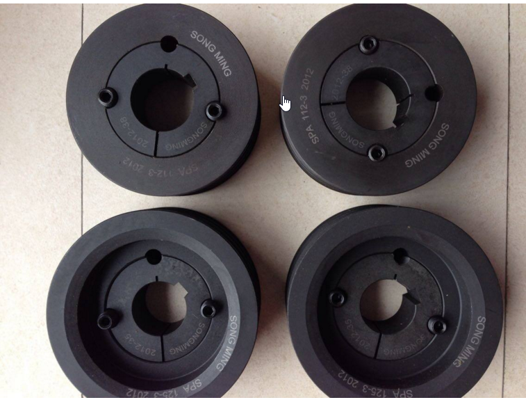

锥套涨紧式皮带轮SPZ355-4-2517SONGMING空压机配件
发表于 2019-11-4 15:57:37 | 显示全部楼层
哈哈,上个月才设计过一个V带传动,用的就是这种欧标的皮带轮。四川CPT产的。
