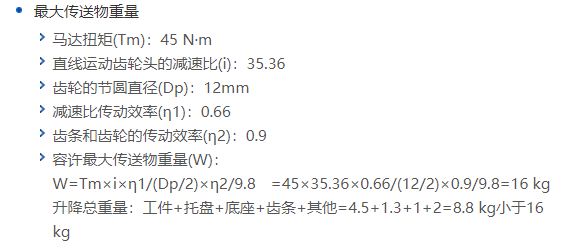

图中的半径,为什么没有换算成米,这样的结果竟然是对的,我把什么知识遗漏了吗?
如图,12是毫米,不用换算成m吗?
如图,12是毫米,不用换算成m吗?

力矩的单位没有换算

按你提供的数据我计算出来可以提升16000K左右。。。

齿轮节圆12mm,一毛钱硬币那么大?

 楼主| 发表于 2019-11-1 11:53:00 | 显示全部楼层
小机123 发表于 2019-11-1 11:31
力矩的单位没有换算
力矩用的是N/m啊,这不是标准单位么~
 楼主| 发表于 2019-11-1 11:53:56 | 显示全部楼层
汗,我算的也是这个结果,感觉太离谱,所以我觉得它的数值是对的。

发表于 2019-11-1 11:57:52 | 显示全部楼层
铸林邀风 发表于 2019-11-1 11:53
力矩用的是N/m啊,这不是标准单位么~
NM,是标准的,但是他力矩才0.006MM
