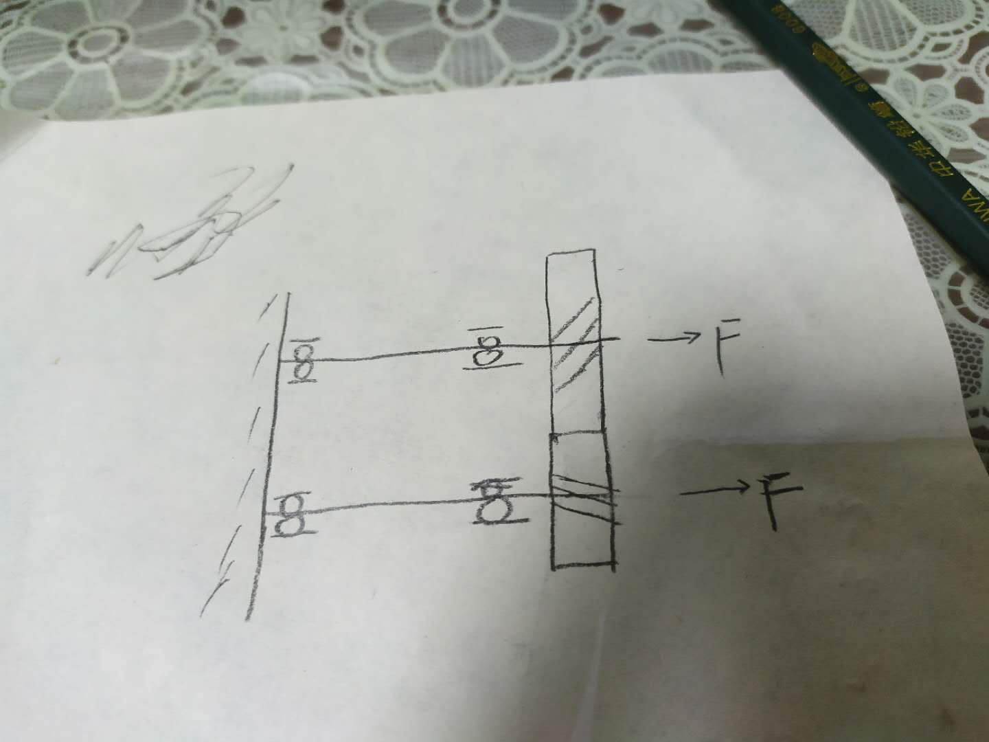

两根平行轴上的一对斜齿轮,可以像直齿轮一样,直接沿轴向拉出吗?
一对相互啮合的斜齿,螺旋角大小相等,方向相反,相互抵消后是不是可以直进直出?
之前拆卸过2次,当时也没有用心,记得直接沿轴向就可以直接拉出!
还是说需要先将2只固定轴承拆掉后,轴整体降下来,2个齿轮脱离接触后,再拆卸?

想想手动挡变速箱换挡

可以直接拉出来,但不是直进直出,拉一个齿轮的时候,另一个会旋转
发表于 2019-11-1 09:07:00 | 显示全部楼层
同时拉。。。。
发表于 2019-11-2 17:07:40 | 显示全部楼层
边转边拉就行了
